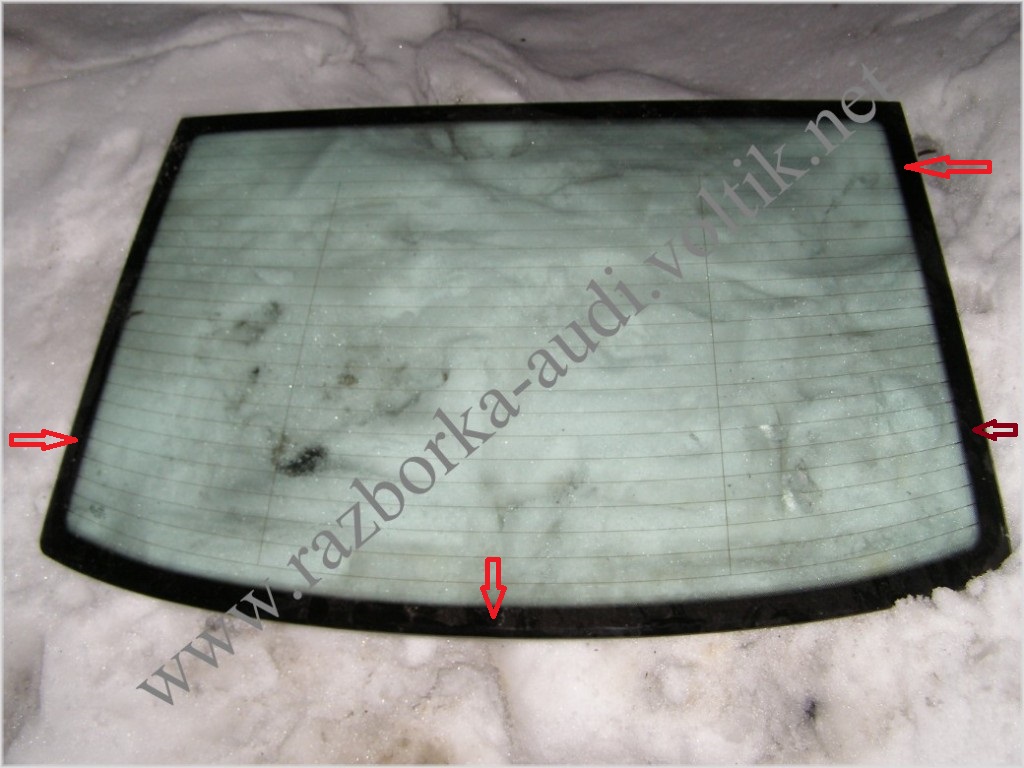

Помогите советом у меня стоит Нави+ с ТВ все работало и показывало, но случилась неприятность и высыпалось заднее стекло. Купил б/у стекло , но у меня теперь не хватает разъемов, нет разьемов для антенного усилителя на старом стекле они были припаены по периметру стекла.Один на левой стойке,один по по центру стекла снизу и две на правой стойке.Как теперь мне быть может можно просто припаять к стеклу?
- bykot
- Сообщений: 2961
- Темы: 24
- Имя: Максим
- Откуда: Минск-Синявка
NIkol@i, я так полагаю все антенны были в стекле, по поводу радио антенны, обычно вертикальные 2 полосы по центру, по остальным не знаю, но если были разъемы, то скорее всего тоже.
А куда конкретно к стеклу вы хотите припаять? к обогреву не додумайтесь. Если купили стекло без антенн, то выход: покупать выносные (внешние) антенны и дружить их с усилителями.
