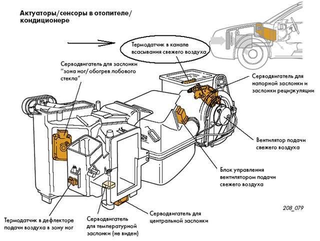

Еще можете на пальцах объяснить где эта картинка с датчиком климы в капоте, ато что-то не сориентируюсь
попробую отключу его и посмотрю на приборку.

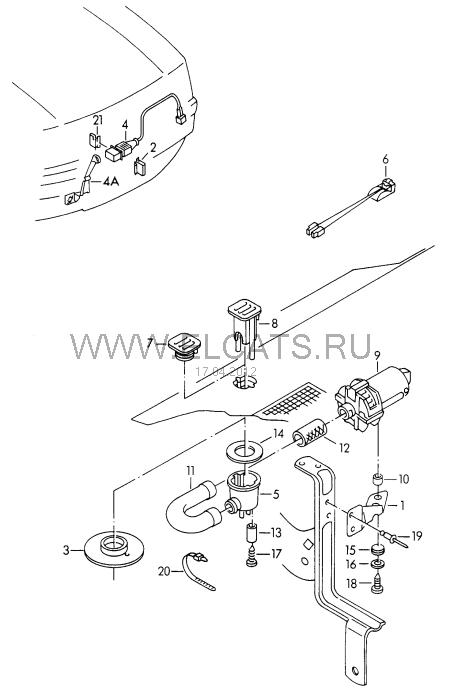

Приведенный выше рисунок из exist.by.

Так и не нашел я датчик наружной температуры от климы - по картинке с экзиста непонятно где он
может его всетаки кто-нибудь видел вживую?

Да в климе навалом датчиков температуры, неужели так важно с какого именно берётся Т наружного воздуха?
Есть датчик перед теплообменником и испарителем, есть в воздуховодах, есть в панели климата (за решёткой).
Но основной перед радиатором.
