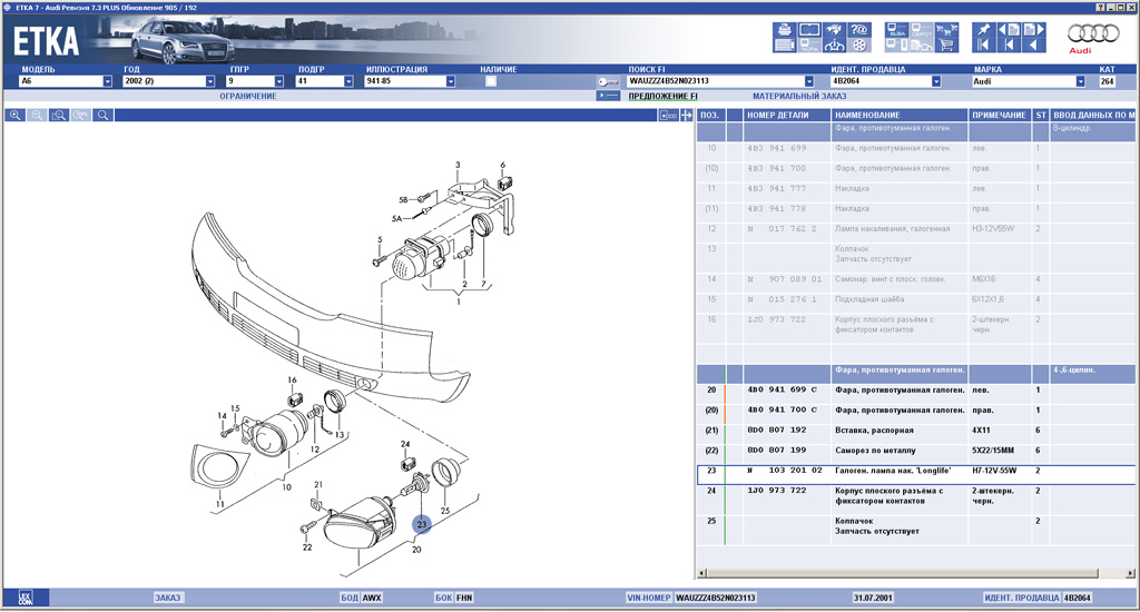

Всем привет.Ребят подскажите плис какие лампочки стоят в противотуманках в бампере? Вроде бы мне говорили Н1 но какая Н1 с проводком или бес проводка. :thanks:

Халява, посмотрите на элкатсе. Регистрация бесплатна. Достоверность инфы 95%.
Сообщение PhoeniX » 29 мар 2012, 22:49
ETKA говорит что H3
Сообщение parovoz » 29 мар 2012, 23:45
Халява писал(а):Всем привет.Ребят подскажите плис какие лампочки стоят в противотуманках в бампере? Вроде бы мне говорили Н1 но какая Н1 с проводком или бес проводка. :thanks:
Не знаю как у остальных у меня Етка показывает H7-12V-55W
N 103 201 02 - Лампа накаливания ближнего света
Сообщение ЗНАХАРЬ » 30 мар 2012, 00:22
parovoz, лампа накаливания Н3-12V-55W - N 017 762 2

parovoz писал(а):N 103 201 02 - Лампа накаливания ближнего света
Стоит в дальнем.

У меня на С5-й Н7 стояли (как и на С6).
Сообщение parovoz » 30 мар 2012, 02:09
ЗНАХАРЬ писал(а):parovoz, лампа накаливания Н3-12V-55W - N 017 762 2
Стоит в дальнем.
h7
Сообщение ЗНАХАРЬ » 30 мар 2012, 12:04
parovoz, ты 100% прав! Я просто посмотрел в подписи у автора 2001г, а у него уже 2002 м.г., и как раз с этого года и поменяли Н3 на Н7.
