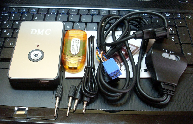

Позже был приобретен "Эмулятор CD-чейнжера DMC" благодаря чему теперь магнитола воспроизводит МР3 файлы с флэшек, сохранилось управление на руле и индикация на экране БК. Звук по сравнению с бюджетными решениями типа "FM-модулято" гораздо лучше и не идет ни в какое сравнение.
