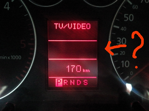

На приборной панели не отображается температура наружного воздуха
Сообщение arkadz » 02 июн 2011, 19:55
Вроде мелочь, а хочется что-бы всё работало. Проверяли электроники датчик- кажись исправный. Все системы авто работают нормально, а на приборке есть пустое место. Может у кого была такая беда и поборол?

нужно в это окошко фонариком посветить - может - просто отсутствует подсветка? В свете фонаря это будет видно

Когда включаешь тест, так на весь экран появляются символы "маслёнка" "заправка" и др. Значит с табло всё в порядке.

Сопротивление наружного датчика 1.5 кОм.
Помогите!!! Кто чем может!

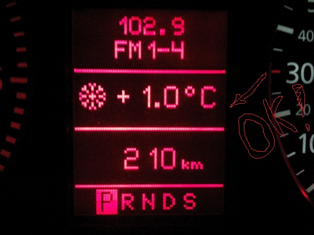

Приборная панель– адаптация– канал 19. Адаптируется вводом 0 или 1. Чем закончилось,в чем проблема была или еще не решилось?

Сообщение arkadz » 25 янв 2012, 18:38
Санчэс, большое спасибо, через VAG-COM вопрос решился в течении 5 мин.

однако кто то побывал там со шнурком, для чего было отключать? :?:
Сообщение PhoeniX » 26 янв 2012, 15:05
Не хочется расстраивать автора, но может в каком-то диапазоне температур датчик начинает показывать чухню, вот и зарубили, чтоб глаза не резал.

да и +1 вроде вчера не было, или это в гараже :)
