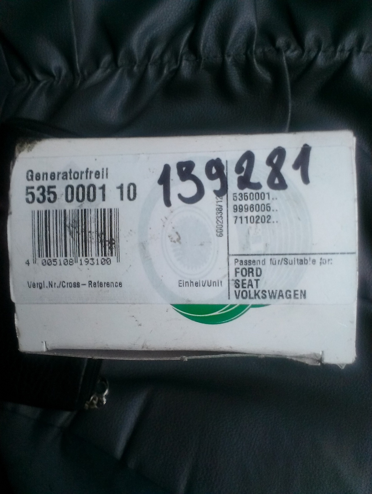

Сообщение MAXIMILIAN » 01 сен 2013, 19:28
Encoviter,Вот такую всобачили :rabota1:
Номер
Encoviter
Сообщений: 480
Авто: A6 C5 2.5TDi BFC
Сообщение Encoviter » 02 сен 2013, 00:46
MAXIMILIAN, спасибо! Изучу совместимость с моим геной:)
Интересно, а от 1,9TDi подойдет?
Сообщение MAXIMILIAN » 02 сен 2013, 17:41
Encoviter писал(а):Интересно, а от 1,9TDi подойдет?
Эта муфта ставилась на гэлакси 1,9 TDI.Дерзай!Сними свой шкив и иди в магаз,там что нить подберут.
