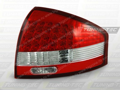

Сообщение Сергей73 » 25 мар 2011, 20:58
Просветите, кто знает, если поставить светодиодные задние фонари, будет ли
выскакивать ошибка или контрольная лампа?

Сообщение DIA » 25 мар 2011, 21:01
Поставь узнаем. Лично не знаю, а зачем эти свтодыоды? Неужели обычные плохо светят.

Сообщение Сергей73 » 25 мар 2011, 21:21
Думаю поменять на такие:

Сергей73, у меня комп не ругается ни на один из диодов :) но у меня комп не показывает если перегорает лампочка, поэтому у меня нет проблем с диодами :)

Сообщение Сергей73 » 03 апр 2011, 16:40
DeN!Sk@, а что у тебя за фонари? Или ты имеешь в виду габаритные светодиоды?
На них у меня тоже не ругается :)

Сообщение DeN!Sk@ » 03 апр 2011, 17:11
Сергей73, если не ругается, то думаю у тебя нет этой системы которая проверяет сопротивление цепи и выдает ошибку при обрыве (перегорании лампочки) следовательно куда не ставь не будет ругаться я думаю :)
у меня сейчас стоят диоды в габаритах передних, ПТФ передних, в огнях заднего хода и подсветке номерного знака :) ничего не выдает на приборку :)

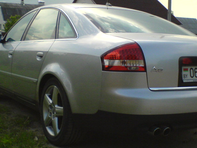

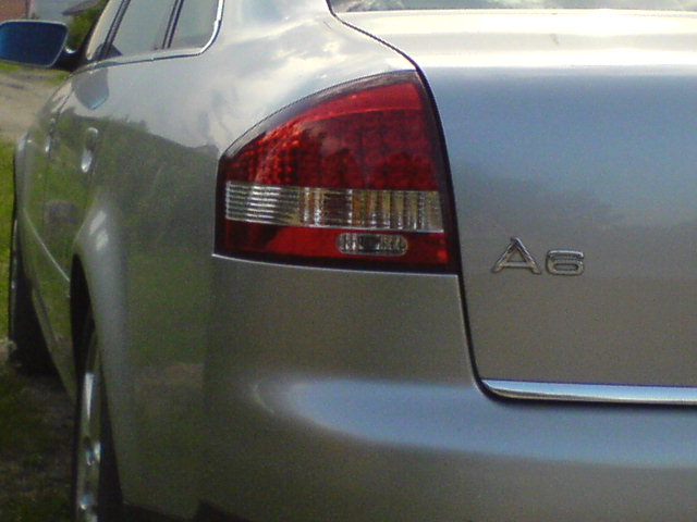

Сообщение Сергей73 » 01 июн 2011, 19:03
Ну вот и поменял фонари! :yahoo:
