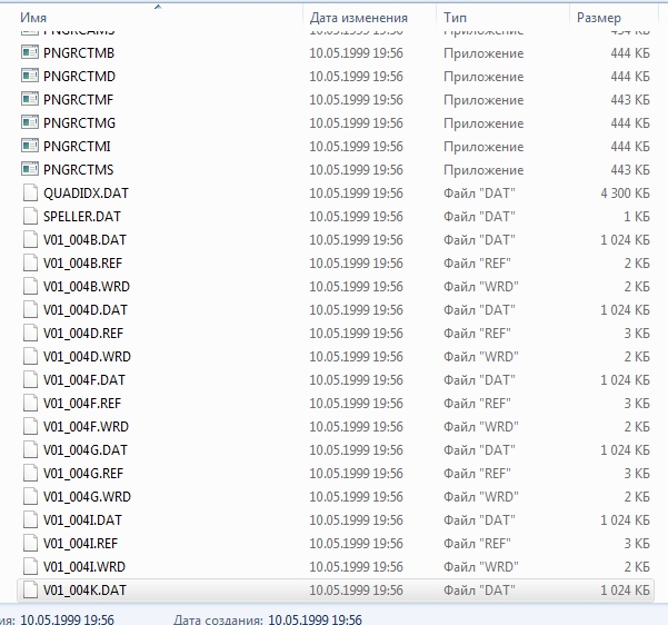

Почитал я разные форумы и подумал, что у нас уже все хакеры вымерли как диназавры. Неужели за столько лет никто не смог "переделать" штатный диск навигации и загрузить туда карты из гармина или новитела. У нас что в Белоруссии уже ни одного програмиста не осталось? Короче, штатный диск у меня есть, могу образ на мыло сбросить, может у кого совесть проснется и он поможет мне Белоруссию в навигацию плюс затолкать. Этож сколько народа тогда обрадуется и Вам спасибо скажет. :Laie:

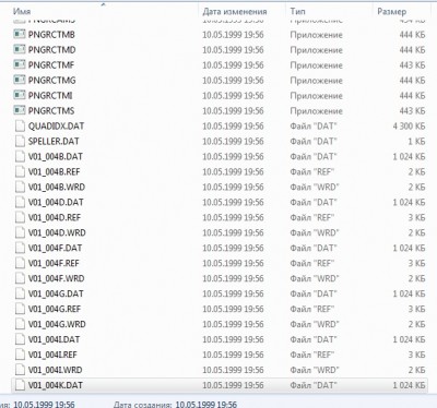

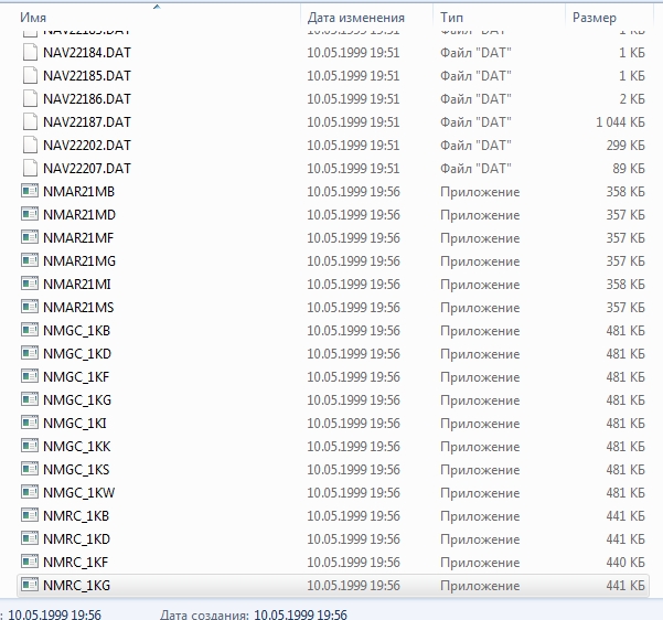

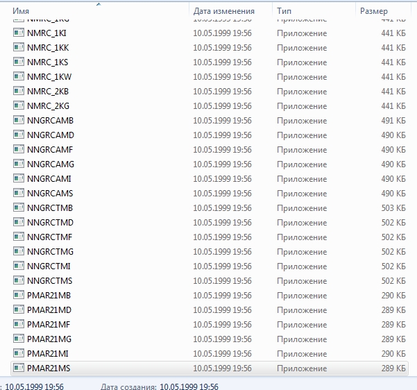

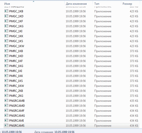

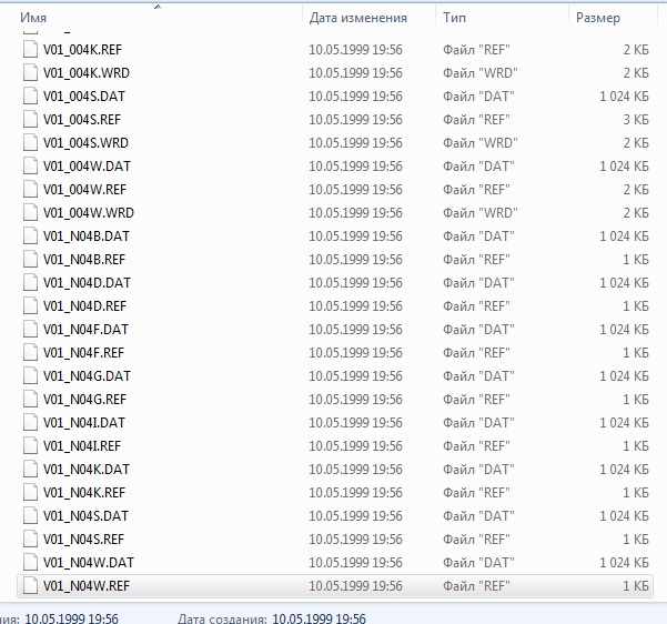

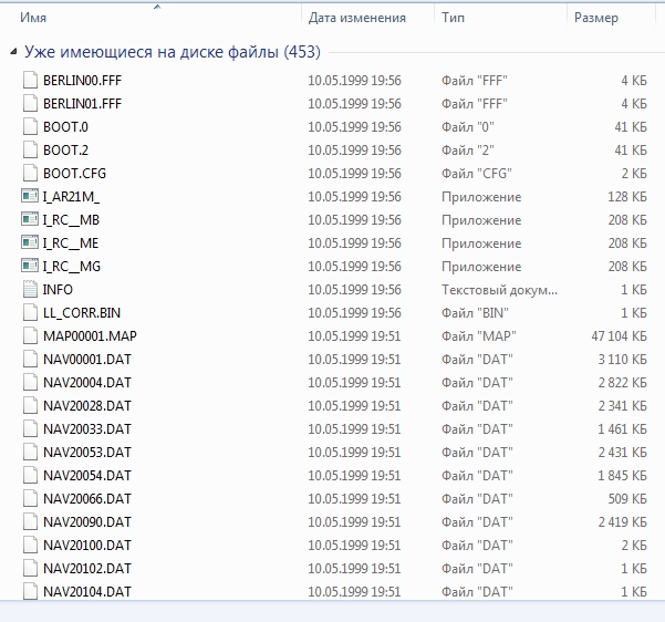

елки-палки, Вы меня удивляете, да люди ... сервера вскрывают, а тут с картами разобраться не можем - не верю. Раз людт придумали, значит люди и знают что делать. Не хотите в одиночку будем коллективно работать. Итак. Имеем диск, а на нем файлы (см.рисунки). Части с 2 по 14 я не публиковал - там DAT файлы. А теперь, кто, что знает по расширением файлов (где исполняемый, а где карта, а где просто инфа). :thanks:
K'Ung Fu-The
Сообщений: 102
Зарегистрирован: 17 май 2011, 23:20
Авто: A6 С5 Avant 2,5tdi,BFC
Откуда: Пинск
Сообщение K'Ung Fu-The » 12 окт 2011, 15:17
SenikVa, RNS-D если не изменяет память, использует карты NavTech :!: . В отличии от других фирм, открывших формат своих карт, NavTech этого делать не стремится, придерживаясь того, что карты должны делать только их фирма, не позволяя оконечным пользователям самостоятельно модернизировать карты.
Как-то так :kurevo:

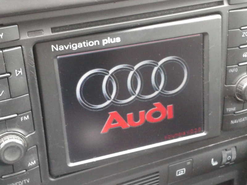

В поисках, как активировать блютуз на машине, на российском форуме наткнулся на интересную тему:Эксплуатация RNS-D Из всего там перечисленного, решил замутить прошивку нави с компасом и своей заставкой. Чтобы создать свою заставку, кроме Kolumbia 0.2.0 ещё нужна программа IrfanView. Вот описание, как сделать свою заставку:
Kolumbia_-_HowTo.pdf
(218.17 KiB) Загружено 620 раз
Берём прошивку 2001, открываем её в TotalComander, ищем файл AUDG1B07.DNL, открываем его в columbia. Получившийся в итоге файл сохраняем с именем AUDG1B08.DNL, его закидываем в прошивку вместо предыдущего файла. Затем записываем на диск. У меня получилось с первого раза. Чтобы обновить нужно ознакомиться :

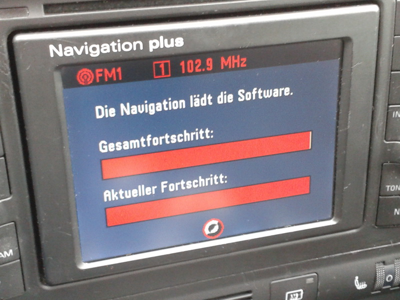

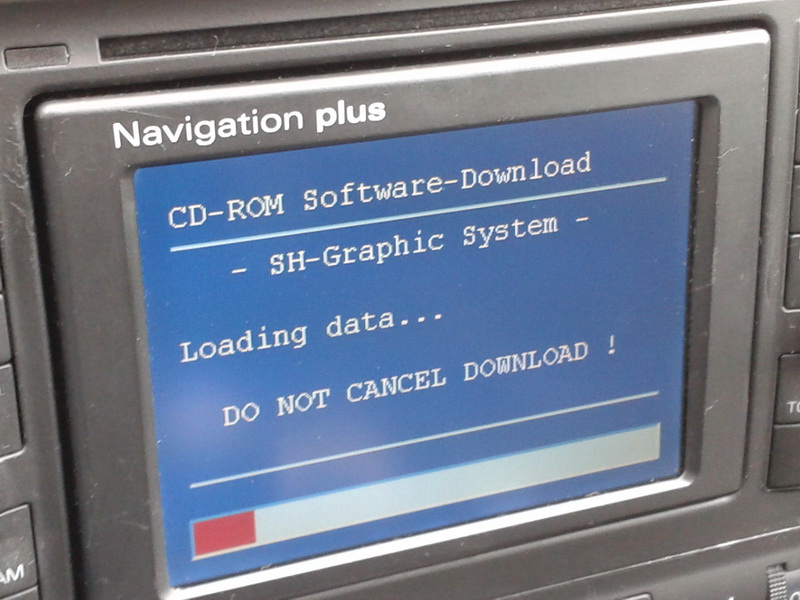

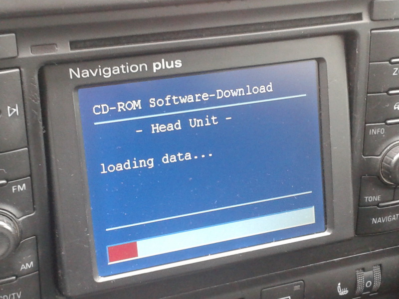

При обновлении на экране будет следующее:
Начало обновления
Обновление заставки
После обновления диск нави выплюнет, и нужно вставить оригинальный диск Pilot DX и загрузить карты:
Загрузка карты

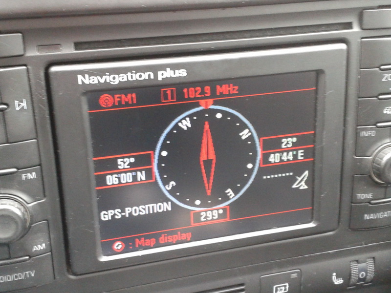

В результате получаем:
Черная заставка вроде смотрится неплохо, но при включении нави при включенных габаритах заставка как бы засвечивается, поэтому поменял на белую.
