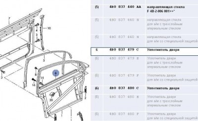

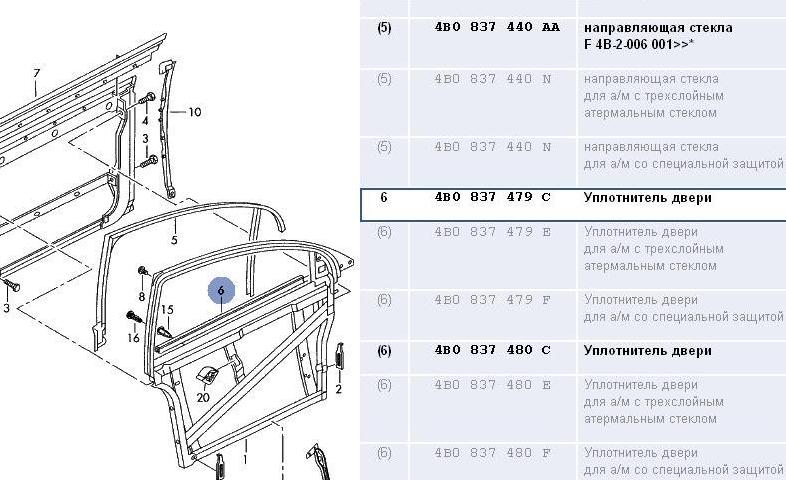

Столкнулся со следующей проблемой. В мороз примерзают все стёкла, образуются корка льда на стыке стекла и рамы. Вот думаю может проблема в уплотнители двери? Летом на уплотнителе скапливается грязь и потом при закрытии размазывается по стеклу. Подскажите стоит ли менять его или нет?
Сообщение Игорь » 02 дек 2010, 12:47
_Alexander_ писал(а):... В мороз примерзают все стёкла, образуются корка льда на стыке стекла и рамы.
Это :D общая проблема. Я от случая к случаю (1 раз в 2 месяца) чищу тряпкой уплотнители с внутренней стороны - там много разной чёрной грязи.
Проблема :yes: иногда проявляется.
Насчёт замены :? интересная мысль, но не в зимнее время т.к. некомфортно проводить работы.
Сообщение Alexander » 03 дек 2010, 13:12
Конечно же менять только весной или летом. Уплотнители тоже чищу регулярно, но мне они не нравятся - уж больно какие то твердые и закорелые они. Наверное не очень часто окна открывал предыдущий владелец, да и я редко их открываю. И у кого нибудь есть опыт в снятии уплотнителя, легко его снять или нет?
