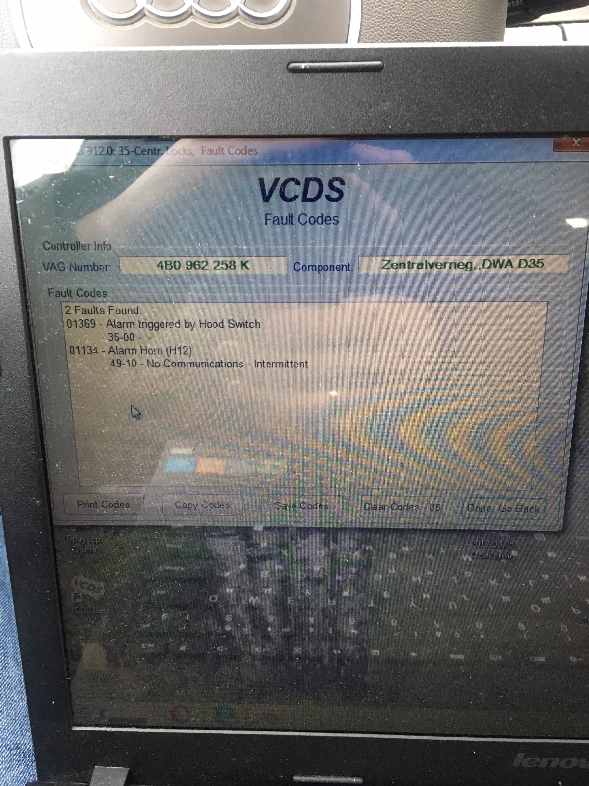

Подскажите где стоит блок штатной сирены A6С5? пишет ошибку: "01134-Alarm Horn(H12) 49-10 No communications -Intermittent"... на просторах интернета вычитал, что внутри у нее стоят свои аккумы, которые за давностью могли сесть...так ли это?
Проблема изначально в неправильной постановке машины на штатную сигнализацию(охрану) и периодические ее срабатывания в произвольные моменты времени...концевики в дверях все рабочие, в багажнике тоже, свет в салоне загорается и потухает штатно...при постановке на охрану машина по своему настроению то подмигнет(аварийка), то нет...а может подмигнуть через секунд 10-20...Сразу глючил датчик G170(ультразвуковой), разобрал стойку, он вывалился из своего посадочного места, собрал правильно(поставил его на место), почистил ошибки и вроде бы как про него машина уже не пишет...

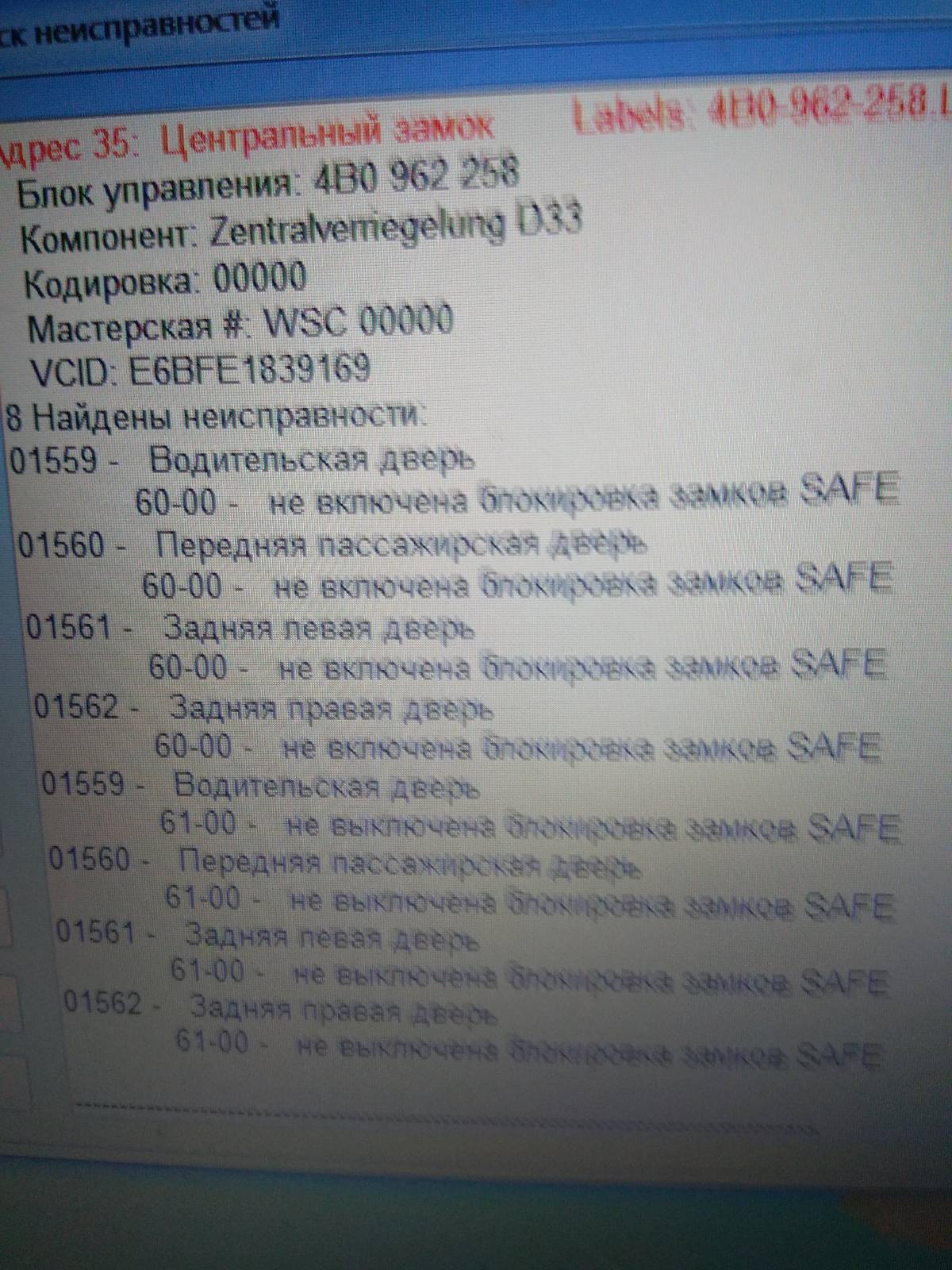

Всем привет. Проблема появилась, перестало открывать и закрывать машину с брелка. Ключом все работает.
Вот такие ошибки выдает по центральному замку. Куда лесть? де искать??? Что такое ЭТО SAFE????
Центральный замок заглючил
Сообщение DIA » 26 мар 2018, 16:20
Не плохо устранить ошибки по плану их номеров там в самих ошибках все написано, и из за этого как вариант может ключ не дружить или не дать подружится.
grihan писал(а):Источник цитаты Куда лесть?
Батарейку проверить.
grihan писал(а):Источник цитаты де искать???
Искать или проверить связь между брелком и 35 блоком авто при нажатии на кнопку. если есть пытаться подружить их. Если нет :facepalm:
grihan писал(а):Источник цитаты SAFE????
:? удачи.

проверить связь между брелком и 35 блоком авто при нажатии на кнопку. А как это сделать???
