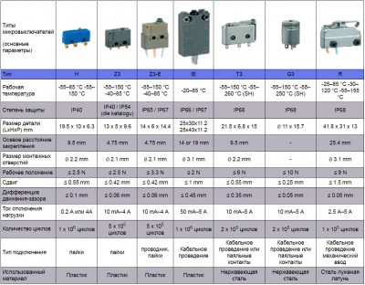

Есть различные типы микровыключателей:
Реально проще купить новый, возни будет меньше, чем самому что-то шаманить.
