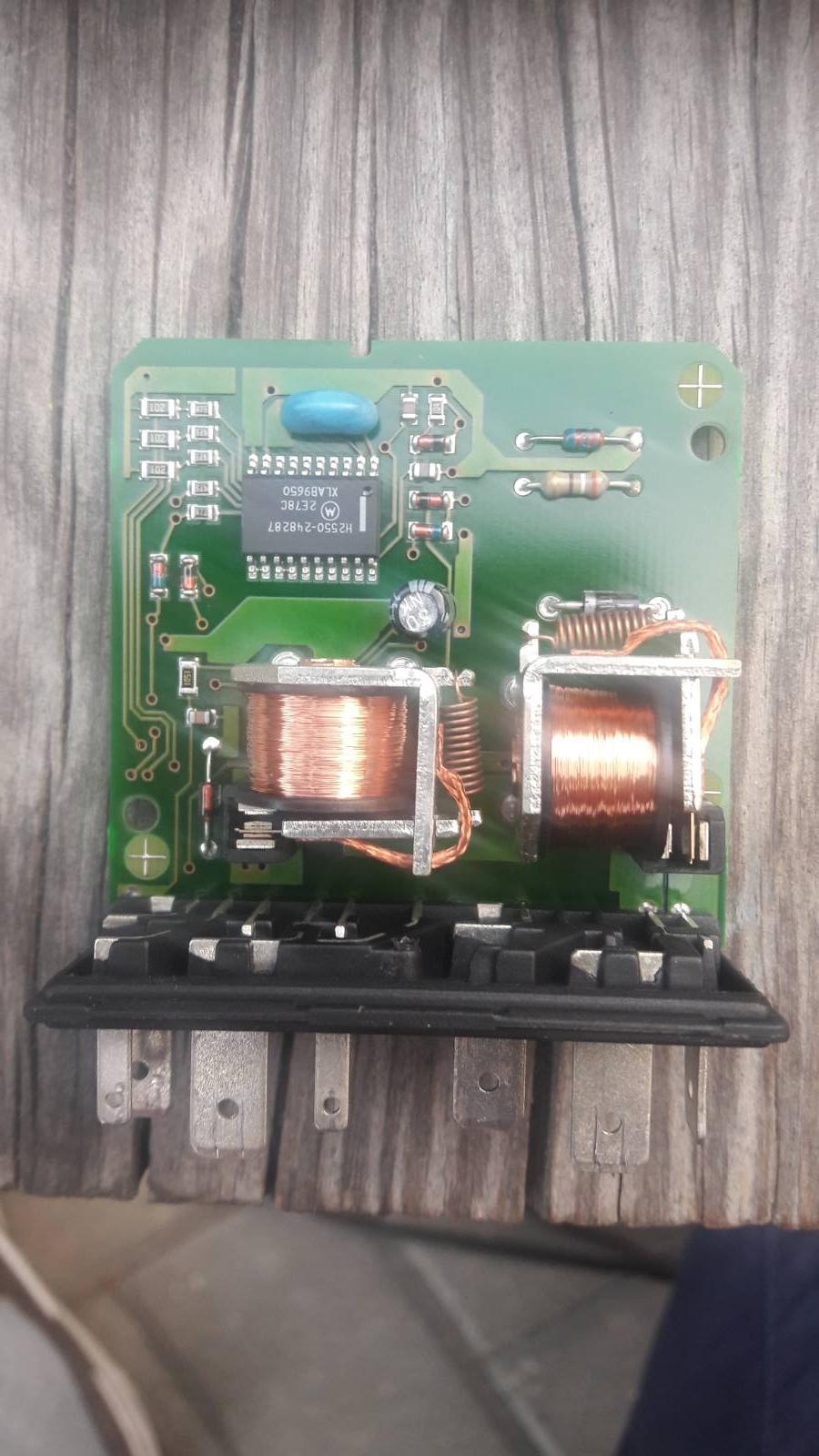

Добрый день, знатоки! Нужна подсказка куда еще глянуть. Симптомы: не работает первое и второе положение рычага стеклоочистителей, не срабатывают щетки при нажатии рычага на себя, а также они не срабатывают при однократном нажатии рычага вниз. Работают тока в третьем положении, но щетки останавливаются где вздумают. При всем этом когда включаю первое положение, омыватель, однократно вниз я слышу как счелкает рэле. Проделанная работа:
1. Для профилактики разобрал кулису и смазал, но дело не в ней так как все легко ходило в направляющих;
2. Померял напряжение на контактах двигателя. Там четыре провода: фиолетово- зеленый, коричневый масса, серо-черный, желто-зеленый. На первом напряжение есть всегда как только вкл замок зажигания. На третьем никогда. На четвертом тока в третьем положении рычага.
Куда еще всунуть ручки? Думаю подрулевой разобрать на предмет контактов.
Может реле 377 есть у кого, подбросить вместо моего.

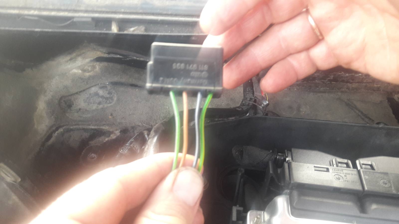

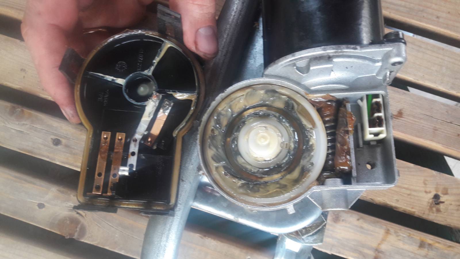

Немного фото.
разъем двигателя
реле
контакты двигателя

Победил. Было куплено реле 377 и за одно, на всякий случай, двигатель щеток. При замене только реле все заработало как и должно. Снял свое, повертел в руках, пропаял все контакты которые выходят на разъем. Вставил на место, тоже работает. Оставил родное. Запасное лежит в гараже вместе с двигателем (на всякий случай).
