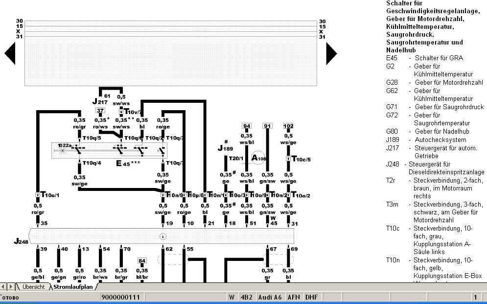

Здравствуйте. Не могу на а6 с5 97,afn, поставить круиз. У меня 10 пиновый штекер на кк. Подключены провода со 2 по 7 пины. Вот если по этой схеме https://www.drive2.ru/l/9118194/ нет для 3 пина в чёрной фишке провода в 1 пине. По аналогии с viewtopic.php?t=706&start=100 (сообщение с бумажкой от муншейда) 3 пин привели на 8 черной фишки. 5 к коричневой 1.единственное, 6 пин к желтой 8, потому что иных коричневых не нашел. Круиз не работает, хотя активирован
- DIA
- Аццкий поломастер
- Сообщений: 9327
- Темы: 13
- Имя: Игорь.
- Откуда: Минск.
Круиз-контроль А6 С5
Подключите все согласно эл схемы исправные компоненты и все будет работать.

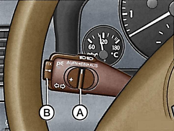

Спасибо. Мкп. Ручка с разборки по типу этой https://passatworld.ru/attachment.php?a ... 1309854461. Она на нажатие с боку и из он в реф фиксироваться должна? Вечером полезем опять. Но вроде по схеме все так и подключёно. 6 pin на кк напряжение при он есть.
- Сообщений: 19167
tikilio, не должны фиксироваться. Кнопка нажимная, а ползунок сдвижной. Вам инструкцию к авто лучше прочитать. Она есть у нас на форуме - Audi A6.
Круиз-контроль обеспечивает постоянство заданной скорости (свыше 40 км/ч), если двигатель может ее обеспечить, и освобождает водителя от необходимости нажатия на педаль акселератора.
Круиз-контролем управляют при помощи сдвижного переключателя А и нажимной клавишей В, расположенными на подрулевом переключателе указателей поворота и света фар.
Чтобы включить круиз-контроль, следует сдвинуть переключатель А в положение EIN. Когда желаемая скорость движения достигнута, достаточно кратковременно нажать на клавишу В, после чего можно снять ногу с педали акселератора. Скорость движения увеличивают обычным способом — нажатием на педаль акселератора. После отпускания педали акселератора круиз-контроль снизит скорость движения до заданного значения. Если заданная скорость была превышена свыше 5 мин более чем на 10 км/ч, следует вновь установить необходимую скорость движения.
Установленную скорость уменьшают нажатием на клавишу В.
При каждом легком нажатии на клавишу В скорость ступенчато уменьшается. Если держать нажатой клавишу В, скорость уменьшается автоматическим перемещением тяги акселератора. При отпускании клавиши достигнутая скорость вводится в память.
Если отпустить клавишу при скорости ниже 40 км/ч, следует вновь установить желаемую скорость клавишей В после достижения автомобилем скорости свыше 40 км/ч.
Установленную скорость можно повысить, не нажимая на педаль акселератора, перемещением переключателя А в положение AUFN.
При каждом легком нажатии на сдвижной переключатель влево скорость ступенчато повышается. Если сдвинуть переключатель влево и удерживать его в этом положении, скорость увеличивается автоматическим перемещением тяги акселератора. При отпускании переключателя достигнутая скорость вводится в память.

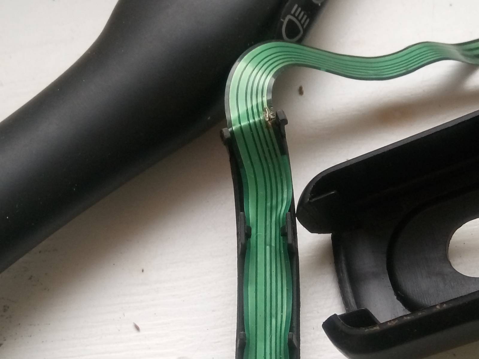

Нет сигнала на 35 пине мозга. Решили, что ручка поломана не паралллит провода. Скрутили 4-7 с 5 пином, по компу пока заработал.
- DIA
- Аццкий поломастер
- Сообщений: 9327
- Темы: 13
- Имя: Игорь.
- Откуда: Минск.
В этих ручках больное место шлейф, можно подпаять но не надолго. лично если на кузнеца соберусь поставить то вообще выкину этот шлейф и пущу вместо него провода как сделано на новых авто типа туран итд итп. Ручка элементарно разбирается. Диагностикой выясняется минута тестером две.
