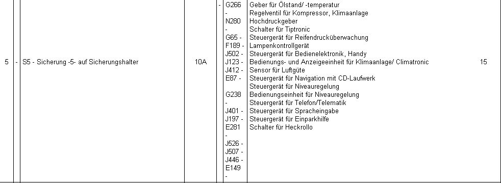

всем доброго дня ребята подскажите перегорает предохранитель номер 5 ауди а6 2.5 тди автомат кватро может кто сталкивался с проблемой или подскажите автоэлектрика хорошего

перестаёт работать эл. зеркала датчик температуры масла клима не включается автомат

да это всё в норме . да ещё не работает подогрев сидений
Сообщение MAXIMILIAN » 24 фев 2015, 16:17
angry_serg, Как вариант.Поставить новый предохранитель и по очереди включать (обогрев сидений,клима..... и далее по списку)Ждать на чём сгорит предохранитель.В том и искать косяк..

подскажите, пожалуйста, у меня проблема в следующем: мгновенно перегорает предохранитель № 5, который отвечает за кулису переключения передач на АКПП и сенсор уровня двигательного масла, и как следствие не переключить коробку с режима паркинга, она блокируется, а также загорается ошибка сенсора уровня масла. раньше иногда загоралась ошибка сенсора и пропадала через некоторое время, а теперь еще и коробка блокируется. с чем это может быть связано? заранее спасибо.

доброе утро. А у меня пятый предоранитель плавится (не горит )штатный 10А. Поставил 5 таже картина?симптомы теже что описывают выше. Зеркала , климат ,сенсор, кпп, машиа 2002г. BFC 2.5

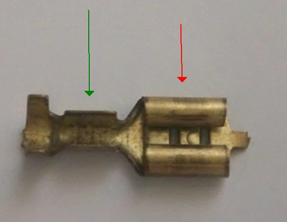

водопроводчик, Как ученик на электрика могу предположить, если вы ставите меньшего номинала предохранитель в два раза и он не сгорает то это очевидно что ток проходящий через него в норме и это может указывать на плохой контакт в пине красная стрелка теряет упругие свойства и не зажимает лопатку предохранителя или плохой контакт заделки обжимке этого пина с проводом зеленая стрелка возможно после нагрева пина выше описанного случая, на этом предохранителе достаточно может сидеть блоков. После предохранителей плохих купленных в любом магазине или заправки может такое случится они очень плохие рекомендую только оригинальные и это совершенно разные предохранители по материалам как и по качеству.

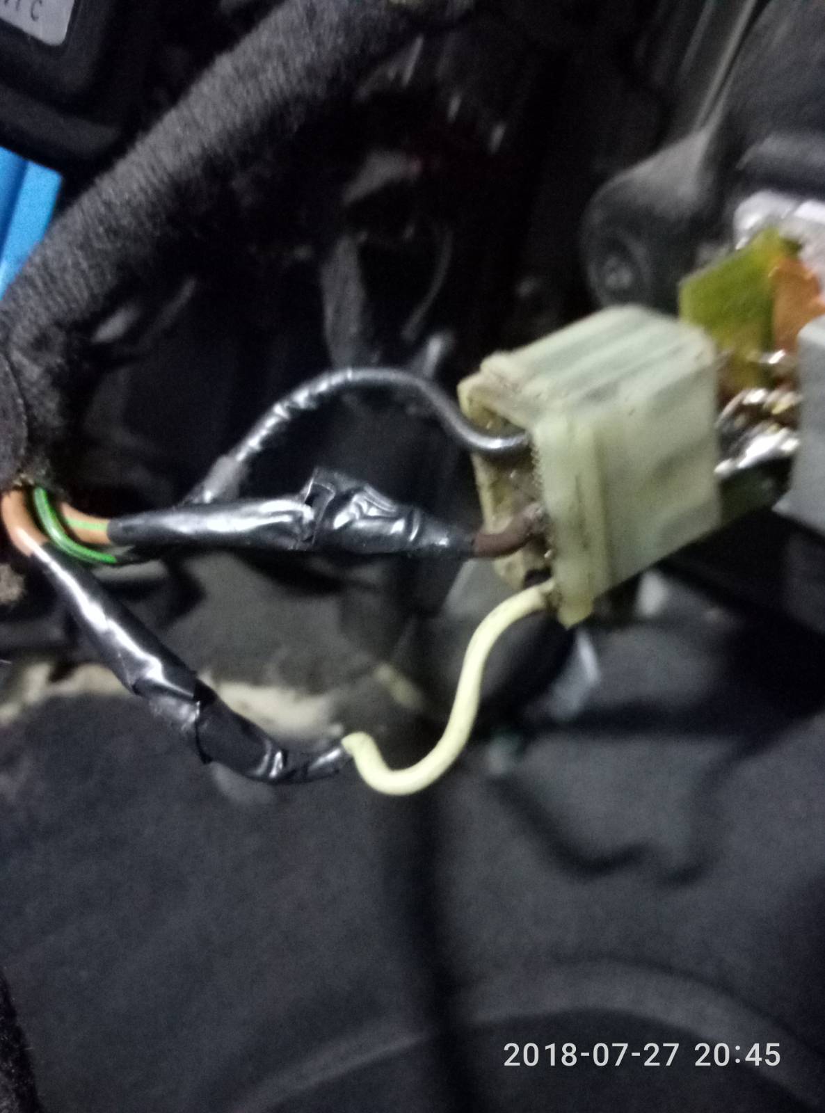

Ok. Сам не полезу, дождусь чела, там все поплавилось надо как-то вывести его отдельно

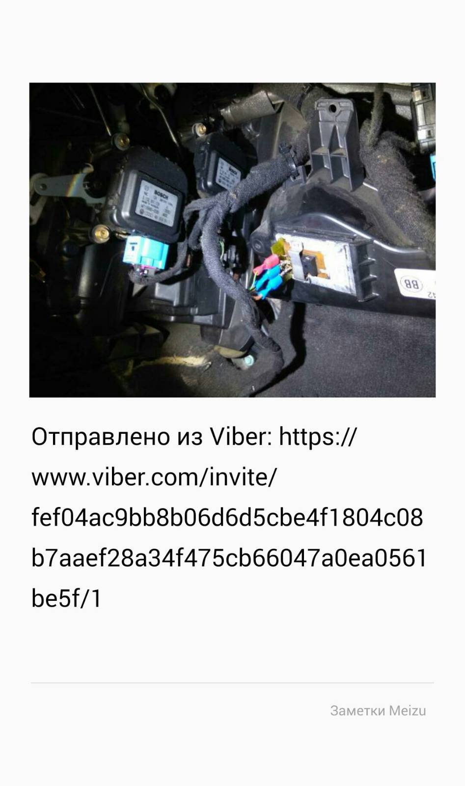

Разобрались!дело было в контактах выходящих на транзистор управления вентилятором(под бардачком снизу.)там ктото уже хозяйничал
Отправлено спустя 5 минуты 40 секунды:
стало так
