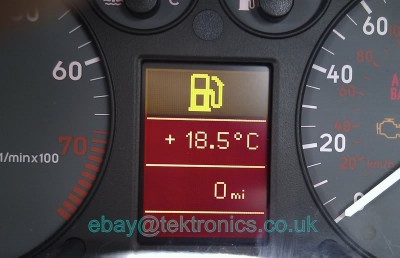

PhoeniX, подскажи у кого заказывал дисплей на приборку и кто перепаивал, буду очень благодарен за инфу. нужет вот такой дисплей

operkon писал(а):PhoeniX, подскажи у кого заказывал дисплей на приборку и кто перепаивал, буду очень благодарен за инфу. нужет вот такой дисплей
у меня такая же проблемма. год отмучался- думал привыкну, но уже надоело :( . отзовитесь кто может помочь или знает к кому обратиться с заменой экрана.
Сообщение PhoeniX » 08 июл 2013, 09:27
закзаывал в нете, есть на ebay.com, есть на разных китайских сайтах аля aliexpress.com

а заменой сам занимался или обращался к кому-то. разобрать- собрать панель я сам могу, а вот в пайку лезть самому не хочется, хоть на работе и есть где- опыта маловато. единственный вопрос в сборке панели- стрелки меня волнуют- как их потом поставить правильно. я вижу только вариант при помощи компа их в тестовом режиме поставить все вертикально и в этот момент одеть. или есть метод проще?
Сообщение PhoeniX » 08 июл 2013, 11:48
Перепайкой занимался специалист. Со стрелками тоже как-то справился. Телефон в личку скину.

я сегодня одному звонил (с клуба раньше мне его советовали). так он мне сказал, что перестал заказывать дисплеи китайские, т.к. в последнее время, с его слов, они ему попадались неудачные и сразу отказывались нормально работать. посоветовал искать приборку на разборке с нормальным дисплеем и потом привязать ее к машине. но мне что-то этот вариант не очень, т.к. еще найди ее нормальную, потом привяжи ее без косяков, так еще ко всему неизвестно сколько этот дисплей 12-ти летний нормально проработает. мне вообще кажется что эта болезнь у всех рано или поздно появляется и это дело времени. так что я склонясь все-таки заказть китайский экран. А сколько, если не секрет, у тебя китайский уже работает и есть ли нарекания?
Сообщение PhoeniX » 08 июл 2013, 18:41
Ну если мне не изменяет склероз, скоро год уже. Нареканий пока (тьфу-тыщу-раз) нету. Спец который мне паял говорил что бывают бракованые, но так чтоб вповалку все - не встречал. А насчет экрана б/у - так мой экран к моменту снятия был не в таком уж и плачевном состоянии, вполне читабелен (а бывает что высыпает весь), но где гарантия что он таковым не стал бы через полгода, и где гарантия, что экран из купленной приборки не высыпет через те же полгода, а то и ранее.
