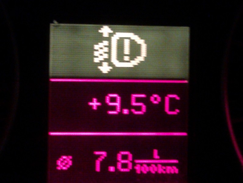

Доброго времени суток!!! помогите пожалуйста идентифицировать, что означает следующая ошибка...и как ее можно исправить, если вроде бы все электро оборудование работает исправно (кроме ламп подсветки пространства для ног водительской части и задней правой пассажирской...врядли думаю, что это именно эти нюансы). картинку об ошибке смотри во вложении.

С автокорректором фар проблема, я так думаю :(

Коректор фар не работает, первое что как правило выходит со стороя сам датчик уровня кузова или проводка к нему на заднем или переднем левом колесе.

Фары ксенон (высота регулируется автоматически)...работают нормально. история такая: когда разбирался перед для замены ГРМ ремня, отключались фары...после сборки мастер забыл подсоединить один разъем, соответственно компьютер заругался.после подсоединения все работает. могла записаться ошибка и не самоликвидироваться?!

В данном случае вам надо попытатся удалить ошибку если не проходит то просто сделать адоптацию корректора фар.
