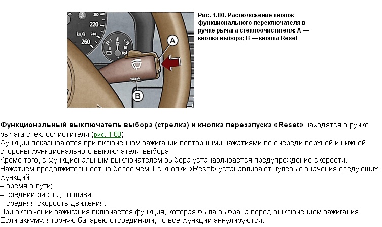

Потух бортовой комп и штатная магнитола.
Сообщение adrin02 » 14 ноя 2012, 15:56
Добрый день.
Помогите решить проблему.
Менял переключатель стеклоочистителей неработала регулировка скорости дворников, кнопка ресет, и нижний переключатель режимов.
Вообщем по порядку, отключил от акумы, снял руль, поставил новую стрекозу. Собрал всё обратно. Подключил акуму.
Включил зажигание, щётки работают регулировка скорости работает, но бортовой комп не горит (ни уличная темпертура, ничего, полностью чёрный.) =( переключатели тоже не работают.
Если дверь открыть то загорается значёк с открытой дверью. Думал может неисправен переключатель, поставил старый. Та же история.
Плюс ко всему магнитола невключается, ни при включенном зажигании ни при выключенном.
Подключил шнурок ваг ком, попробовал подключится к магнитоле, думал может что покажет. Пишет нет связи с модулем.
Предохранители все целые, питание на магнитолу приходит.
В чём проблема?
Из мануала, нашёл вот что, если отключать акуму то все показания должны сброситься.
До этого раз 5 снималась батарея никогда значения несбрасывались. Как было, 23.59 в пути так и оставалось всегда.
Сообщение PhoeniX » 14 ноя 2012, 16:27
Магнитола оригинальная? Могла уйти в блокировку после снятия клемы с аккума.
По поводу БК - попробуйте нажать на кнопку Reset кратко - она включает/выключает экран БК в целом. А при длительном удержании уже сбрасывает показания.

PhoeniX писал(а):По поводу БК - попробуйте нажать на кнопку Reset кратко - она включает/выключает экран БК в целом.
:plusviens: Возможно случайно и была нажата кнопка reset!

Сообщение adrin02 » 15 ноя 2012, 12:02
PhoeniX писал(а):Магнитола оригинальная? Могла уйти в блокировку после снятия клемы с аккума.
Да магнитола оригинальная. Так она даже невключается.
Кнопку ресет нажимал 30 раз. Никакой реакции нету. Уже второй день понять немогу что за прикол.
Добавлено спустя 7 часов 27 минут 21 секунду:
А где находится модуль БК? Как вот на этом видео дома подключенна приборка, и работает дисплей БК.
