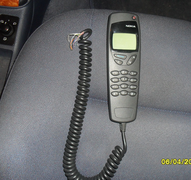

ПРИВЕТ ВСЕМ! НУЖНА ПОМОЩЬ! Купил недавно А6 С5 avant 99г. В авто есть телефон nokia 6090, но как выяснилось он оторван и провод просто засунули под обшивку возле кпп. Не могу понять куда его можно подсоединить.

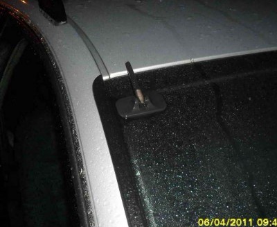

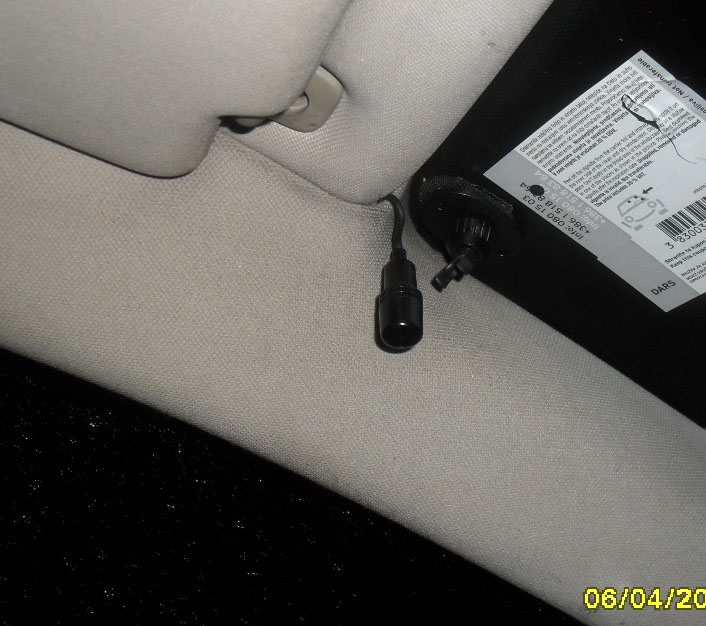

Но дело в том, что имеется микрофон, провод которого уходит куда-то под обшивкой в сторону ручника, и имеется антенна (в лобовике справа), ну и "оборвыш" телефон.
Вопрос: а VAG-Com не увидит блок управления телефоном, если он вообще.

Сообщение Sly » 06 апр 2011, 23:17
Andersoff писал(а):провод которого уходит куда-то под обшивкой в сторону ручника,
Ну так обшивку тоннеля скидывал? У меня на А6С4 какраз блок управления там и нашелся. После восстановления проводки все заработало, хотя все это не штатное было. Но тоже для Нокии ;)

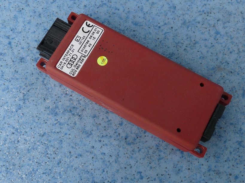

Сообщение Сергей73 » 30 мар 2012, 12:55
Andersoff писал(а):
Юра 80 писал(а):Без подготовки для постзаводской установки автотелефона/автотелефона.
Блока управления телефоном в машине, судя по всему, просто нет.
Согласен!
Если ещё актуально, у себя нашёл в тоннеле, рядом с ручником под пластмассовой накладкой этот блок для нокиа:
Авто с подготовкой для постзаводской установки.
