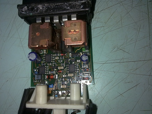

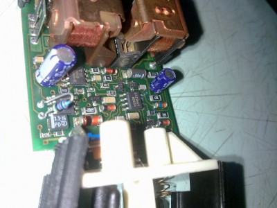

А6 С5 2004. Заглючили поворотники.
стоит две релюхи omron
G8N-1 - на
поворотники
и
G8NW-2 - на
аварийку. На радиорынке таких нет.
Продали похожую "коробочку" 0,5 у.е. и впаяли на проводки т.к. ноги релюшки ваще не попадали, за 1у.е.
Два года всё работает. Клацает как родная.
