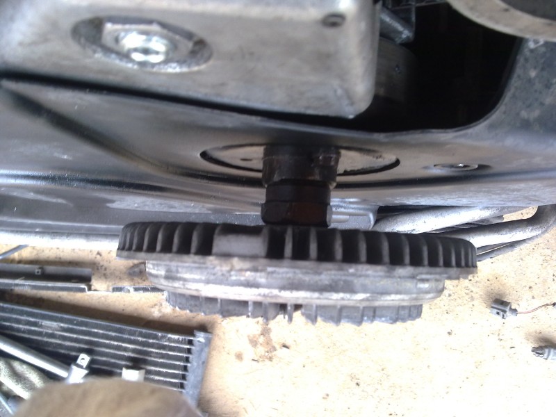

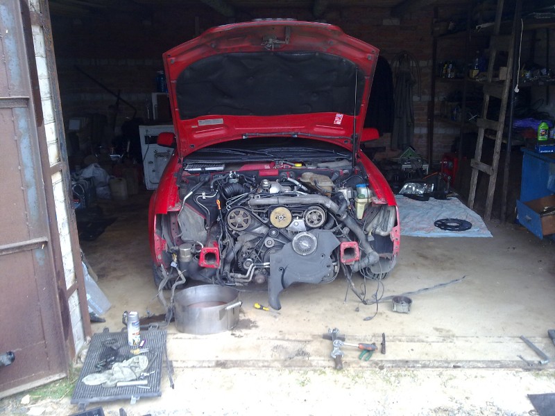

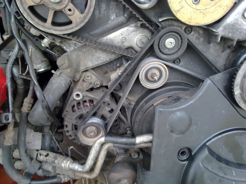

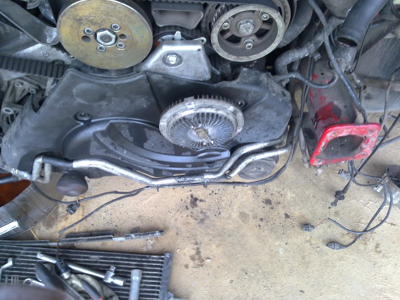

Доброго вечера всем!
При очередной еженедельной поездке Миснк - Брест столкнулся с проблемой - перестал работать генератор!
Как результат фото ниже, решил не гнать на СТО, да и собственно там где был некуда.
Если кто сталкивался, как открутить муфту вентилятора, так как уж очень туго она там сидит? резьба там точно левая или все же нет?
Натяжной ролик ремня генератора где он находится и как он выглядит, я так полагаю он под защитой, которую что бы снять нужно открутить муфту?

Maxim Chepukov, я только что посмотрел свою Visco-муфту - там правая резьба. Глянул в ETKA - узлы очень походжи. Так что крути.
