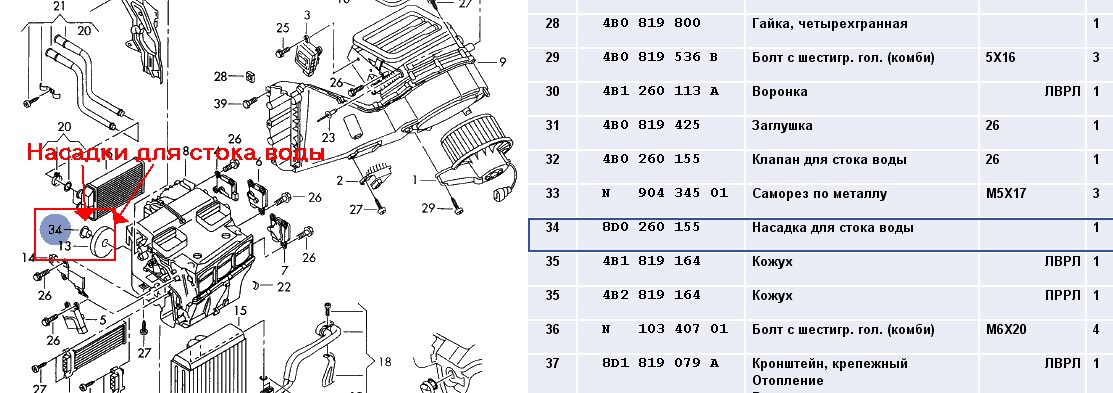

Valera M, думаю, что иллюстрация вам поможет. Ищите внимательнее - я потратил 10-15 минут на поиски слива конденсата в своей A6Q C4 2,5TDi.

Пассажиру в ноги - дренаж кондишена, тут где-то отчет с фотками есть, я выкладывал.
