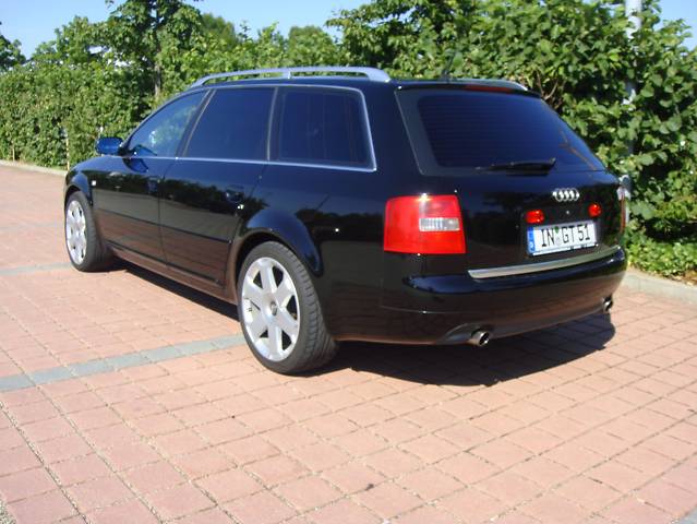

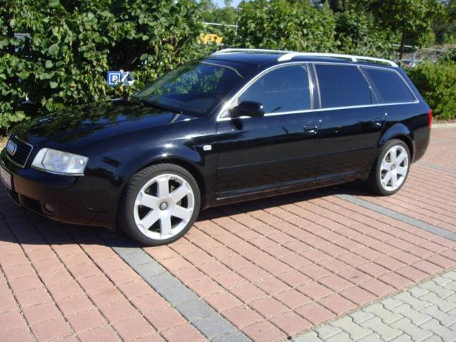

zuk писал(а):Зачем, если для этого есть специальная краска? Любой нормальный маляр знает. У меня 2 бампера по низу покрашены в цвет так, что от заводского цвета порогов не отличишь!
zuk, имеешь ввиду в юбки бамперов выкрашены в стоковый серый?Да я в курсе, что эти юбки красят серым, какой-то спецкраской, на этом правда знания мои заканчиваются; отчего-то хочется именно в цвет кузова весь низ(юбки бамперов, пороги), то есть весь серый пластик выкрасить в черный, чтобы получить нечто похожее на фото №2,3, почему-то нравятся такие авто. Думаю вот вслух - стоит или не стоит это того?
Побродил по русскому форуму - все в один голос утверждают, что оно того стоит

reggie писал(а):стоит или не стоит это того
у меня всё выкрашено.. мне очень нравиЦЦО.... вот раньше не понимал... Вижу Ауди а6с5 серебрянную и ну нравится что глаз не оторвать... затем вижу снова а6с5 и не нравится... вот ни то и всё.... потом через некотрое время дошло что та которая нравилась была вся серебрянная (все пороги и юбки бамперов выкрашены в цвет кузова) а та что не нравилась была с чёрными юбками и порогами... вот... так что по мне однозначно СТОИТ!!!
