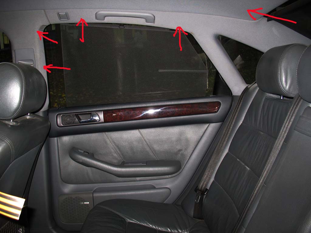

Коллеги, выложите пожалуйста (или расскажите если кто сам делал) инструкцию по снятию обшивки с боковой стойки между дверьми(интересует верхняя "тканевая" часть), "полоски" над дверьми переходящие на переднюю и заднюю стойки. И собственно самого потолка, учитывая наличие люка.
На картинке показано о чём речь, только передняя стойка тоже, там её не видно.

для начала - ручку нужно снять, скорей всего ;)

всё легко и просто, ручку, крючок, и отщёлкиваешь её, передняя тоже самое, за ними увидишь болтики от средней, ещё вроде на средней должна быть крышечка с надписью подушка, под ней тож болтик, ну и когда поснимал стойки, плафоны, отщёлкиваешь потолок сзади и с люка и вроде всё

т.е. всё срывать .... где болтов не видно?

да, там железные защёлки

не я для тщательной самостоятельной чистки снял.... кстати козырьки боковины ещё тоже держат, а стойка у заднего стекла ещё и платсиковыми засовами фиксируется так что рекомендую при снятии чуть вверх тянуть.
