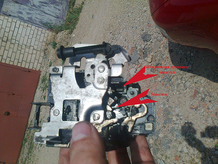

Это похоже штатная болезнь, если постотреть в инете. У меня тоже передняя правая. Смазки, продувки и т.п. не на долго или вообще не помогают. Снял замок. Отделил электропривод (один шуруп и две защелки). Снял детали блокировки открвания (рычажак с пружиной и пластиковую задвижку). Открывается вид на пакет состоящий из двух сегментов на проклепанном валике. верхний сегмент - привод от ручек открывания. Нижний - сегмент как раз самой защелки. Между ними жесткая перегородка. При внимательном изучении обнаружил, что сегмент защелки то люфтит и сверху просматривается зазор. Чтобы разобрать этот узул требуется разборка всего склепанного замка. Это конечно возможно, но трудоемко, особенно при сборке. Попробовал устранить зазор вставляя пластинку из оцинковки 0,5 мм. Получается. Короче вырезал из жести вставку пожожую на вилку для вытягивания кнопок, устранил все заусенцы, задвинул в зазор, повернул промерно на 90 гр по часовой загибая хвост вниз. Смысл в том, чтобы вставленная и повернутая вилка не вернулась назад, а упиралась хвостом в левую пластмассовую стенку. Поэтому этот хвост после поворота отгибаем до плотного контакта со стенкой.
Замок заработал как новый. Посмотрим как долго. Конечно, зная эту проблемму, на крайняк можно и полностью перебрать.
Замок А6С5.pdf
Примерный чертеж узла защелки.
(162.23 KiB) Загружено 1020 раз

stashuk
Сообщений: 41
Зарегистрирован: 20 фев 2011, 12:40
Авто: A6C5 2,5TDi AYM
Сообщение stashuk » 07 авг 2012, 19:31
stashuk » 10 авг 2011, 17:54
Этот фокус проработал примерно 8 месяцев, потом каприз начал потихоньку проявляться снова. Видимо без полной разборки замка с высверливанием клепок надежного ремонта не сделать. Весь вопрос - как восстановить клепки при сборке.

Сообщение stashuk » 05 июл 2015, 13:42
Наверно устранил...
После снятия электрической части, видна пружина защелки, которая и не работает. Шилом приподняв, вытаскиваем пружину. После этого защелка легко поворачивается туда - сюда. Если нет - ВД и смазка. ПРУЖИНУ РАСТЯГИВАЕМ в разумных пределах и ставим на место. Конец пружины забрасываем на выступ в опорной стенке. Все... у меня заработала!!! Видимо при ослаблении пружины, учитывая относительно большую массу защелки, при резком отбросе двери резинками, инерция защелки не дает ей защелкнуться.

stashuk
Сообщений: 41
плохо закрывается передняя пассажирская дверь
Сообщение stashuk » 14 июн 2016, 13:09
Замок работает, хотя если ляпнуть очень сильно - отскочит. Сразу после не было. Так что помогает несомненно (до того практически никогда не закрывалась, приходилось подтягивать), но пружинку бы чуть посильней надо т.к. видимо растяжка возвращается. Но способ помогает несомненно если в замке все остальное, как у меня, не разбито.
