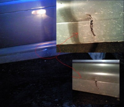

Добрый вечер... Случилась проблемка: поднимал машинку кривым домкратом и она с него съехала, тем самым наделал беды.... (фото)
Посоветуйте, что в этом случае сделать можно, чтоб не менять полностью накладку на порог и нижний молдинг двери.... СПАСИБО!!!!
ФОТО

есть такое дело как ремкомплект для ремонта бамперов (бокситка + стекловолокно) заклеиваешь и красишь

Забыть не пройдет, через год кулак будет пролазить.
Ratgost дело говорит. Так как надо заварить- ты не заваришь.

Ну, если лезть в ремонты - то уж проще герметиком кузовным заполнить. 21 век все-таки.

Можно понять -забить на проблему.Извиняюсь, если что не так. Шовный герметик вещь не плохая.
Но я пороги у соседа на пассате В-3 мастикой обмазал, дешево и хорошо.

Можно и мастикой. Любой черной химией, которая прилипнет и не будет воду пропускать :drinks:

Герметиком и мастикой.... Можно попробовать, но может кто посоветует мастера по ремонту бамперов, вроде схожие повреждения.... Он может подсказать всю эту химию, что б без глобальных экспериментов..

Появилось 2 варианта ремонта:
1. Эпоксидный клей + алюминиевая пудра (для колера) - мажим, выравниваем, зачищаем, полируем..
2. Холодная сварка (подобрать примерно одного цветового тона с защитой) - операции аналогичны 1 -му варианту..
Что будет лучше???

Тебе решать, эпоксидка входит в состав холодной сварки, ток что тоже самое. Но холодная сварка может не пристать или плохо держаться.
Тут самый больной вопрос - место возле домкрата, как бы не полопалась эпоксибка.

Предложу третий - на продажу - отверстие заклеивается малярной лентой. Сверху - окраска из баллончика в черный цвет. ;)
Кузовной гермет всегда эластичный. Можно окрашивать. Чем он хуже эпоксидки, которая пластичности вообще не имеет?
Да тюбик силикона черного купи в розницу (в смысле - не тубу 330гр, а маленький), заполни - и будет счастье.
Можно клей из термопистолета внедрить - если клей - не расплавленный полиэтилен (как на жданах) а фирменный - тоже вечный стык будет.
Масса вариантов - на любой вкус. Это отверстие в любом гараже можно тремя разными способами заделать.

Надо заклеить любым подручным способом и забыть.
