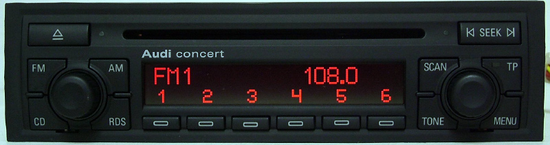

Сообщение DeOK » 30 апр 2012, 16:54
Снял акум, закодировалась магнитола. Может кто кодик подскажет? :) (магнитола audi concert) вверху на фотке.

Сообщение igor33 » 30 апр 2012, 20:18
DeOK писал(а): Может кто кодик подскажет?
Официалы подскажут.

Сообщение antoxa_lp » 03 май 2012, 08:13
DeOK, если есть сервисная книга в машине и разные брошюры в кожаной папке, то посмотри там. на бумажке размером с визитку должен отдельно писаться код для магнитолы.
