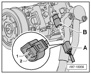

Дальше по схеме видно, что есть контроллер (регулятор оборотов) мотора печки, который управляет оборотами вентилятора. Стоит он там же под бардачком, но чуть дальше на воздуховоде. Нужно проверить моторчик вентилятора печки и регулятор этого моторчика. Чтобы это сделать нужно снять разъем с вентилятора и попробовать. Если предохранитель будет дальше перегорать и проводка греться, то снять разъем с регулятора и подать питание на вентилятор напрямую. Опять проверить - греется ли проводка, перегорает ли предохранитель. Как только проблема исчезнет - мы поймем в чем дело или сможем исключить одно из устройств в цепи.
А теперь самое главное.
yura1983 писал(а):Источник цитаты Да пробовал,без компрессора,провода не греются.
Вот одна из вероятных причин. Нужно найти включающее компрессор реле под капотом, извлечь его, осмотреть. Также проверить проводку до реле (черно-синий провод) и после реле к муфте компрессора (зелено-коричневый провод). Скорее всего они повреждены.
yura1983, в итоге, еще раз повторю, что нужно проверить:
- вентилятор печки (хотя уже ставили б/у, а это на половину снимает подозрения с него);
- блок управления электродвигателем вентилятором печки;
- реле включения муфты компрессора и проводку до/после.
Жду от Вас ответ по этим пунктам :hi:
Отправлено спустя 18 минуты 5 секунды:
yura1983, еще поправочка по поводу реле муфты компрессора. У Вас модельный 2005 год - рестайлинг, а там уже (после 2002 года) вместо муфты клапан N280. Значит Вам смотреть проводку к этому клапану и после него, также разъем на самом компрессоре. Я бы начал с компрессора, может окислилось или сгнило что-то со временем.
Вентилятор печки салона.
Добавлено: 02 авг 2019, 09:47
yura1983
Так и есть,была повреждена проводка после реле к муфте компрессора (зелено-коричневый провод), также был очищен разъем на самом компрессоре ибо был сильно окислен аж зелёный,пока всё хорошо,поезжу с недельку посмотрю.
