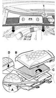

Сфотать сложно, т.к. отломалась рукоятка тяги троса капота в салоне, поэтому открываю только в случаях крайней необходимости, используя при этом бубен :lol_NG:
вот рисунок из мануала (обозначена там буквой "В"):
Добавлено спустя 2 минуты 12 секунд:
Paul_Viti писал(а):а то у меня голый фильтр после снятия защиты АКБ
Если у тебя она утеряна, то не очень хорошо, т.к. защищает фильтр от воды, будут стекла потеть некоторое время полсле каждого раза как зальет.

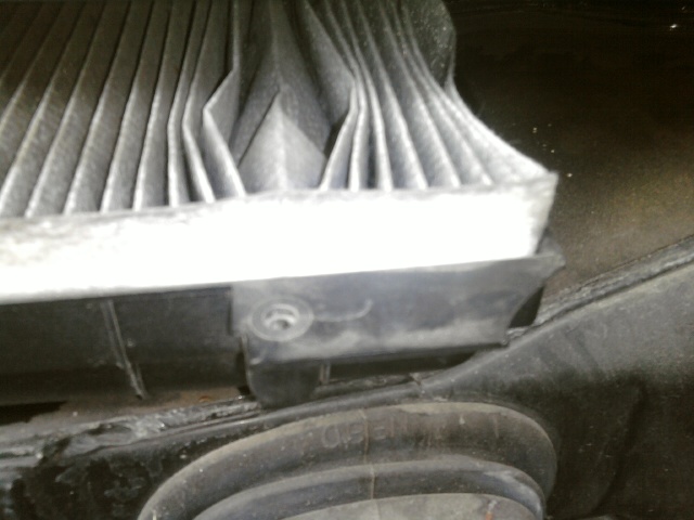

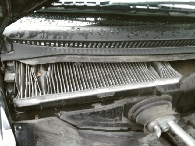

Подскажите по фильтру. Это фото с моего авто. Очень просится какая-нибудь крышка на фильтр (а то очень щелей много) или я ошибаюсь. Вроде и места для крепления есть. Если все же крышка должна быть, то можно её номер?
Последний раз редактировалось Nik123 05 июл 2011, 09:47, всего редактировалось 1 раз.
Сообщение antoxa_lp » 05 июл 2011, 09:42
Nik123 писал(а):Это фото с моего авто. Очень просится какая-нибудь крышка на фильтр (а то очень щелей много)
Жесть! конечно должна быть крышка!!! у тебя как, нормальная обзорность в дождь?? :crazy:

Сообщение Nik123 » 05 июл 2011, 10:05
В дождь все нормально, причем на второй скорости вентилятора. А можно фото крышечки или рисунок хороший. А если еще и номер то вообще здорово.
