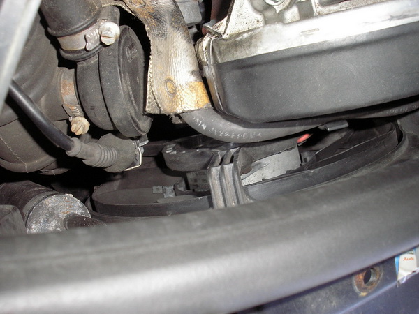

Подскажите, можно ли снять кожух ГРМ без демонтажа бампера и перевода передней рамки в сервисное положение? Если да то как. Не могу нащупать 3ю защелку и мешает трубка резиновая. Надо вынуть вентиль и заменить щетки.

Отвечу сам себе. Кожух ГРМ снимается вверх-влево, после отщелкивания 2х защелок по бокам, после этого надо оттянуть резиновую трубку вверх, чтоб не мешала. Теперь можно вытянуть вентиль, предварительно освободив его провод снизу от стяжек, открутив 1 саморез и слегка повернув корпус вентилятора против часовой стрелки.
Сообщение Юра 80 » 30 май 2013, 07:18
Amb@l, не заметил предыдущее сообщение. Тоже получалось у меня кожух снять. Правда, как мне показалось - ставить его значительно хуже, чем снимать :)
