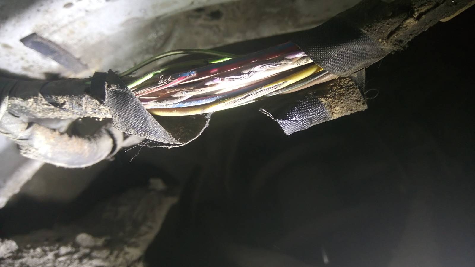

Доброго времени суток. У меня такая беда: кондёр не холодит, вентилятор не включается, давление в норме,только вчера заправил, ошибку выбивает 00792 - датчик давления в контуре климатической установки-f129 обрыв цепи или замыкание на землю. Перепробовал ставить 3 бу датчика не помогает.

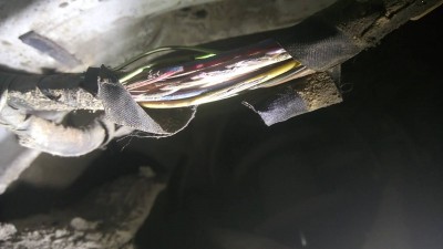

Zenek писал(а):Источник цитаты обрыв цепи или замыкание на землю. Перепробовал ставить 3 бу датчика не помогает.
И не поможет хоть двести их ставить, как вариант проводка сгнила перетерлась как на картинке ниже. Электросхема тестер вам помогут наверное.

Сообщение Zenek » 03 май 2018, 09:19
Спасибо буду проверять
