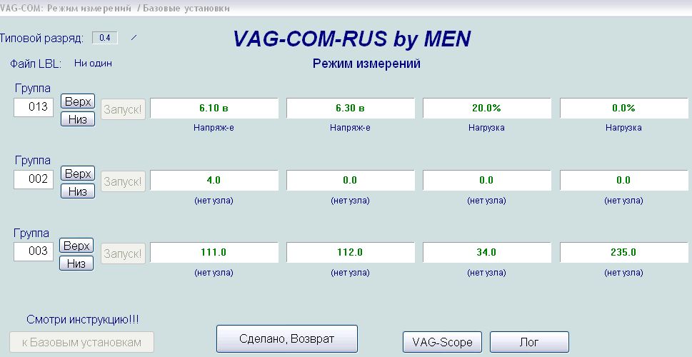

Возникла такая же ситуация. Ваг ком выдаёт ошибку:
В 001 группе такие показания:
1 бар, насколько я понимаю показывает из-за того что нет сигнала от датчика и кондей соответственно не включается или возможно что мало фреона?
В 013 группе такие:

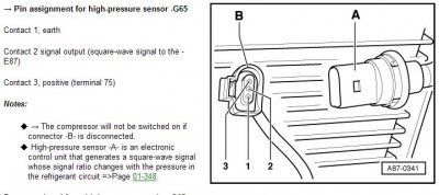

В elsa написано, что датчик G65 проверяется осцилографом, можно ли по другому проверить, например мультиметром и как?
И ещё, при прозвонке фишки на датчик G65:
какие должны быть показания? Или датчик сразу под замену?
