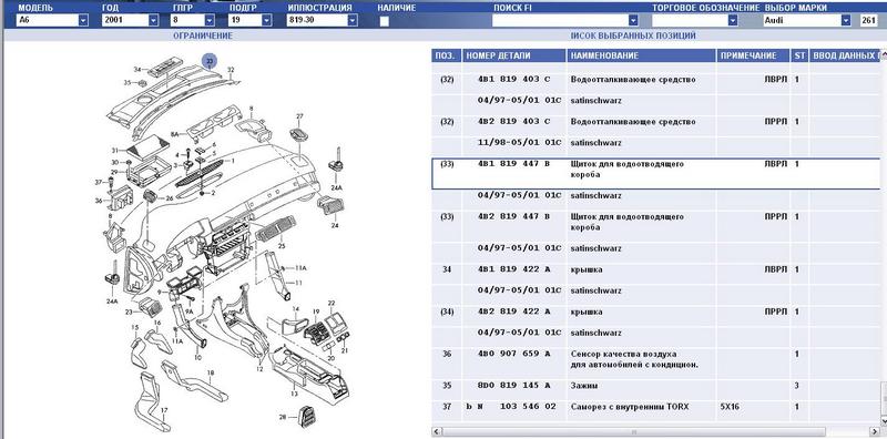

Сообщение LIS » 05 июл 2011, 10:22
Nik123, у тебя потеряна не крышка фильтра, а крышка всего этого пространства между моторным отсеком и салоном (поз. 33, ну вместе с 34 - чтоб листья туда не попадали и не забивали водостоки)
ЗЫ: картинка для наглядности, соответствие номера детали твоему VINу уточни в соответствующей теме :!:

Щиток для водоотводящего короба 4B1 819 447 B01C , никакой крышки дополнительной для фильтра нет.
P.S. Вот вверху и скрин приложили ;)

LIS, Ты быстрее нашёл в ETKE-e ;) Можешь удалить

Nik123, тебе уже сказали, что чисто на фильтр крышек НЕТ (с завода нет, не предусмотрено это конструкцией) :!:
фильтр нужно лишь от воды защищать, что и выполняет деталь номер 33 :!:

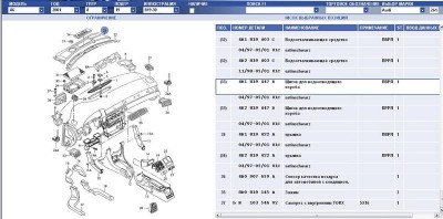

antoxa_lp писал(а):
Nik123 писал(а):Это фото с моего авто. Очень просится какая-нибудь крышка на фильтр (а то очень щелей много)
Жесть! конечно должна быть крышка!!! у тебя как, нормальная обзорность в дождь?? :crazy:
Не ну Вы блин даете :lol: , какая крышка, смотрим любой каталог, никакой крышки нет и в помине
