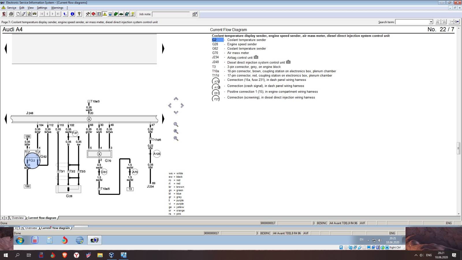

Всем привет, не стал создавать тему, вопрос по датчикам температуры. Начал замечать, что при движении по трассе на скорости свыше 120, стрелка температуры отклоняется в лево, т.е. двигатель остывает, скидываешь скорость, возвращается на 90 градусов. Ещё показалось что расход подрос. Подключил VCDS, нашел оба датчика температуры, тот что на двигателе показывает 39 градусов, тот что на панели 31, в тоже время температура масла 33 градуса. Авто холодное, простояло целый день. Внимание вопрос, какая погрешность между датчиками должна быть или нет должны показывать одну температуру? Температура за бортом 30 градусов.
Температура охлаждающей жидкости (ОЖ) Audi A6 C5
Сообщение fender » 18 июн 2020, 20:25
NightGuard, насколько помню, температурных датчика два в AVF. один на БУ двигателем, второй на приборку. но находятся они в одном корпусе.
G2.pdf
расположение и снятие G2
(337.61 KiB) Загружено 305 раз
стоимость детали невелика, заменил и забыл.
пысы. уточнить по вин,какой стоит датчик.
:hi:
Сообщение Паша » 19 июн 2020, 10:52
NightGuard, в ELSA и в SSP должны быть алгоритм работы всей системы и значение сопротивления исправных датчиков. Изучить, проверить приборы, заменить неисправные или с отклонениями.
Я сейчас без компьютера. Если понадобится помощь с этой информацией, то пишите, на следующей неделе все распишу в теме.
