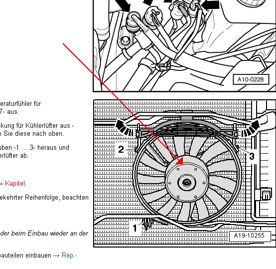

Добрый день,люди добрые!!!!читаю,читаю,но у меня чутка по-другому!вставляю ключ,поворачиваю-стрелка температуры ож сразу на максимуме!заводится хорошо,работает так же,но вот эта измена(закипаю или нет) не дает покоя!мин через две стрелка может чуть-чуть спасть,и начинает пищать уровень антифриза!,антифриз есть,машина не кипит!,вентилятор крутится сразу при запуске двигателя!по трассе было так-если ехать км100/ч некоторое время,то стрелка опускалась почти до середины,те норм!патрубки все теплые,воздуха нет!!!куда лезть,куда смотреть???помогите пожалуйста!!!

Алексей_вареный, явно что-то с датчиком температуры на стрелку. Проверьте его для начала. Второе - сама панель.
Вентилятор охлаждения двигателя сразу после пуска мотора не должен крутиться. Опять таки датчик на вентилятор смотреть.

Сегодня снял поставил обратно датчик антифриза и стпелка повела себя норм при первом запуске,но показания ее были за серединой шкалы при этом работал только один большой вентилятор,а второй при включении климата и третий естественно,т.е. на климат срабатывают два а на ож один,и то он включается сразу при запуске всегда,и крутиться в одной поре всегда!так и должно быть?

Как понимаю у вас два электрических вентилятора, один спереди от бампера как на картинке ниже?
