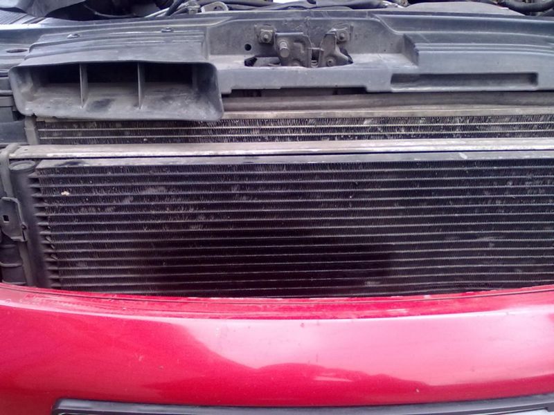

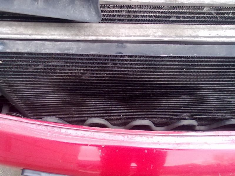

Доброго вечера, всем!
На фото видна утечка масла! Как всегда машина преподносит сюрпризы, только вот не могу разобраться, это радиатор вообще чего, климы?
И масло оно там может быть?
Я так понимаю, связь в том что "пропал кондиционер" и на радиаторе масло - прямая связь!
Можно ли кататься с такой бедой либо срочная замена, а если замена, то возможно ли осуществить это самостоятельно?
Сообщение Юра 80 » 03 май 2011, 22:21
В климе масло тоже присутствует. Т.е. тот хладогент, который по климе циркулирует - он как бы с маслом.
а что,
Maxim Chepukov писал(а):"пропал кондиционер"
таки пропал? Давления нет в системе?
Кататься можно, сколько потребуется, единственное - что компрессор климы включать не стоит, пока система не герметична. Заменить самостоятельно - а заправлять как? Самостоятельно это, конечно, тоже можно, только нужно иметь стенд для заправки кондеев...
Сообщение Sly » 03 май 2011, 22:41
Юра 80 писал(а):В климе масло тоже присутствует.
По мануалу 250гр в систему заливают, но обычно больше там находиться - при каждой заправке кондиционерщики доливают на всякий случай.

Сообщение Maxim Chepukov » 03 май 2011, 23:51
Т.е. все-такие это радиатор "климата" - его под замену, потом заправка и будет все тип топ. Типа того?
Сообщение Юра 80 » 03 май 2011, 23:52
типа да.

Сообщение Vovan » 04 май 2011, 00:02
вроде как не должен он включатся, т.к. давления в системе нет.
Сообщение Sly » 04 май 2011, 00:03
Первый от бампера радиатор климы, потом интеркуллер, последний радиатор двигателя. Масло могло погнать из интеркуллера. Хотя врядли его против шерсти на радиатор климы накидало. К кондерщикам подъехать пускай утечку ищут для полной уверенности.
Maxim Chepukov писал(а):Да и кстати а если, что произойдет с компрессором, если его все таки случайно включить?
А он не должен включиться пока давления в системе нету :)

Сообщение Maxim Chepukov » 04 май 2011, 00:09
Вот, просто ума не могу преложить, как его могло оттуда погнать? Пробой? Ну, ведь шила по дороге на встречу не летают, да и мух бронированных я еще не встречал.
Сообщение Sly » 04 май 2011, 00:15
Камень через решетку капота запросто мог залететь. Могли ремонтники чемнить зацепить когда мотор капиталил. Да мало ли что еще...
