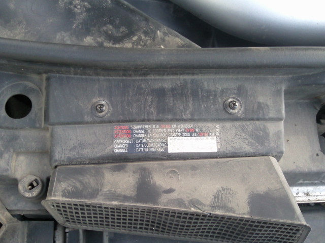

Потом - снял пластиковую защиту ремня ГРМ (она крепиться на 3-х защелках)

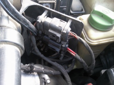

Далее - открепил фишку (вторая сверху)(почему-то проблем не составило)

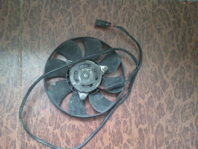

ВУАЛЯ - я его достал

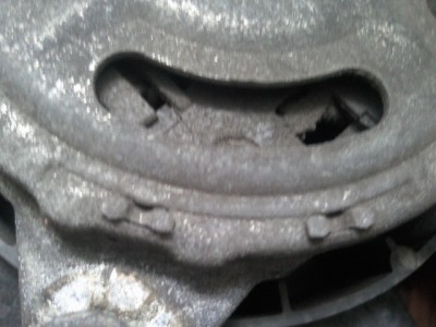

Потом разгибаешь усики по периметру моторчика (они очень тугие)
Открываешь крышки и видишь

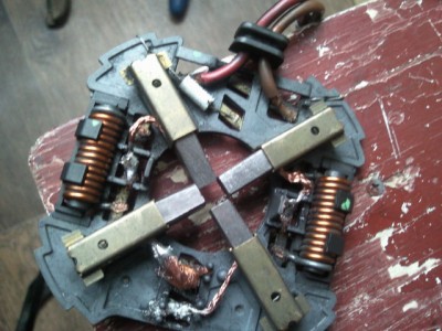

Щетки износились. Едешь на Малиновку (там контейнер среди разборки называется "Стартеры и генераторы" продают восстановленные и комплектующие) покупаешь щетки - не беда если размером не совпадают - напильник все исправит.

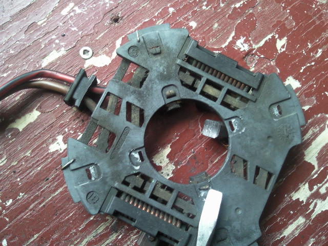

По приезду домой отгибаешь усики держателей щеток (осторожно прижунку не потеряй)
Обрезаешь старые щетки и припаеваешь новые - устанавливаешь их на законное место и видишь
