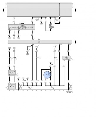

По предохранителю 25 на 30А:
S225 - Fuse 25 in fuse box
E87 - Control and display unit for air conditioner
ge = yellow
sw = black
bl = blue
Информация официальная из ELSA конкретно по вашему VIN номеру. Предохранитель идет на блок климат-контроля. В нем и нужно искать проблему.
Отправлено спустя 1 час 6 минуты 47 секунды:
Дальше глянул схему. Получается на блок идет индикация с мотора. Все-таки предохранитель 25 на мотор печки идет, но дальше уходит на реле доп отопителя:
V2 - Fresh air blower
J8 - Auxiliary heater relay
Я бы предложил скинуть фишку с вентилятора печки и попробовать запустить климат. Так мы исключим ее и точно поймем что не в моторе дело. Есть еще реле, регуляторы и прочее.

Дальше по схеме видно, что есть контроллер (регулятор оборотов) мотора печки, который управляет оборотами вентилятора. Стоит он там же под бардачком, но чуть дальше на воздуховоде. Нужно проверить моторчик вентилятора печки и регулятор этого моторчика. Чтобы это сделать нужно снять разъем с вентилятора и попробовать. Если предохранитель будет дальше перегорать и проводка греться, то снять разъем с регулятора и подать питание на вентилятор напрямую. Опять проверить - греется ли проводка, перегорает ли предохранитель. Как только проблема исчезнет - мы поймем в чем дело или сможем исключить одно из устройств в цепи.
