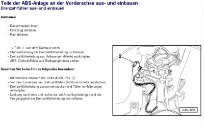

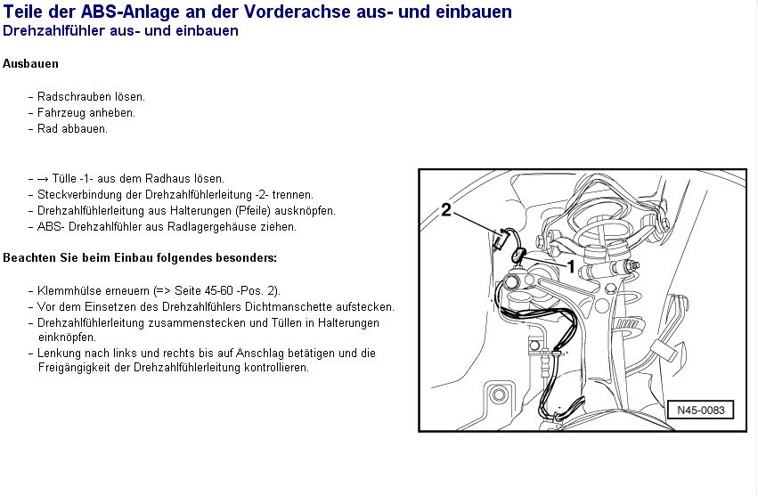

Добрвй вечер! После замены дисков и колодок спереди загарелась лампочка ABS, при торможении по прямой(песочек) правое колесо тормозит сплошным, а тречетка чувствуется, датчик был погас, а через несколько минут опять загореся. В чём проблема, кто знает! Датчики не трогал!
Сообщение DIA » 23 июл 2013, 21:30
ABARTH писал(а):В чём проблема, кто знает! Датчики не трогал!
Да датчик отошел как правило но возможны и другие причины которые сраз у показывает комп диагностика, решается все при помощи молотка, про это легенды описану как тут так и на просторах нета, по какому стучать лучше всего видно при помощи диагностики по скорости колес.
ABARTH
Сообщений: 67
Зарегистрирован: 14 май 2011, 18:38
Авто: A6 1.8T AEB
VIN: WAUZZZ4BZWN033758
Сообщение ABARTH » 26 июл 2013, 09:21

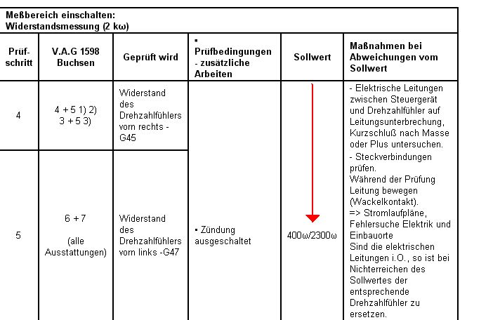

При подключении компа, показало , что датчик левого колеса не показывает скорости, как остольныено,а блокируется правое переднее при сильном торможении. Вопрос вот вчем, как прозвонить датчик , что он должен коказывать сопротивление какое-то или что? И есть ли на этом проводе где разеденительная фишка,илим он идет прямо до фишек под капотом, а то неахота резать провод !? :wall:
Сообщение DIA » 26 июл 2013, 10:32
Да проще пареной репы.
ABARTH
Сообщений: 67
Авто: A6 1.8T AEB
Сообщение ABARTH » 26 июл 2013, 11:49
Извиняюсь, но по немецки ни бум бум, тока могу догадываться, что 400 ом не рабочий, а 2300 ом рабочий так?
Сообщение DIA » 26 июл 2013, 12:12
От 400 до 2300 заданное значение
ABARTH
Сообщений: 67
Авто: A6 1.8T AEB
Сообщение ABARTH » 26 июл 2013, 12:27
