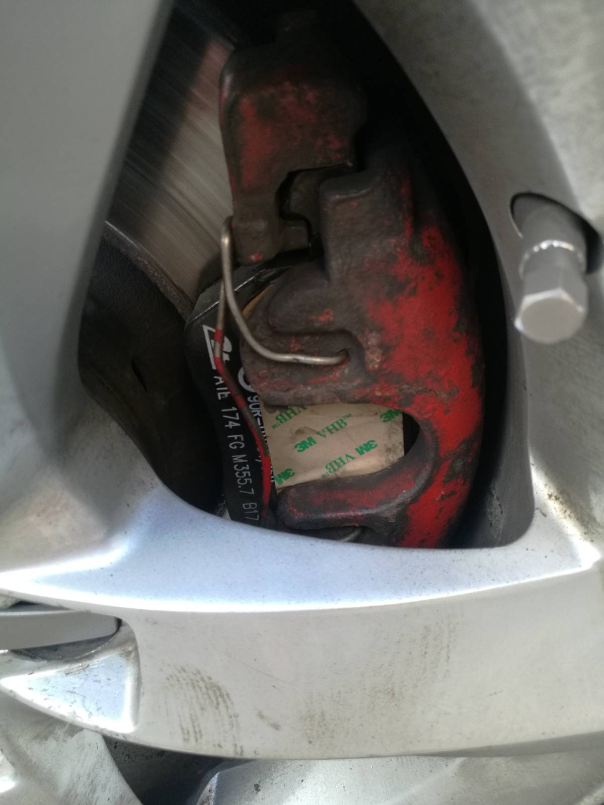

Скажите нужно ли снять наклейку? На сто поставили, мастер сказал что ни чего страшного нет. Сказал ездить. Чего то я сомневаюсь.
Сигнал износа передних тормозных колодок
Сообщение parovoz » 26 июл 2018, 19:55
Wan0 писал(а):Источник цитаты Скажите нужно ли снять наклейку? На сто поставили, мастер сказал что ни чего страшного нет. Сказал ездить. Чего то я сомневаюсь.
Конечно и в инструкции написано и на наклейке указано, больше скажу через 50 тысяч этот скотч удерживает колодку. И не ездите больше в этот сервис, если так называемый механик не понимает физику, а умеет только гайки откручивать!

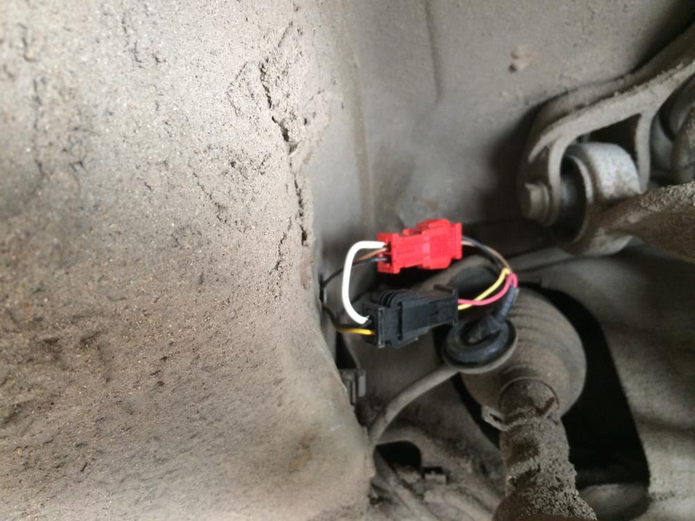

Доброго вечера. Горит периодически индикатор износа передних тормозных колодок. Теперь практически постоянно. Диски/колодки новые - результат тот же. Поставил перемычки в красные разъемы справа и слева. Индикатор не погас. Может есть мысли? Спасибо.

IgorОк, варианты и решение есть всегда.
Вы изначально пошли не совсем правильным путём. Хотите продолжать, то почему бы не расправиться с лампочкой :-D
Если лампу удалить пока не готовы, нужно заглянуть за ПРАВОЕ колесо. Там будут провода ABS и датчика износа объединяться в один и уходить в подкрылок через резиновую вставку. Достаньте эту резинку и за ней будут две фишки - красная, уже известная Вам, и чёрная. Необходимо замкнуть их как на фото:
Еще один вариант сделать тоже самое на разъёме идущем к панели:
Мой же алгоритм действий в данной ситуации:
- открыть инструкцию к машине (лежит в бардачке или на нашем Форуме) и убедиться, что горящая контрольная лампа сигнализирует именно об износе колодок;
- проверить износ колодок;
- проверить на обрыв проводку и на окисление разъёмы датчика износа колодок.
Любая неисправность, найденная выше, должна быть отремонтирована или произведена заменена на новую деталь. Всё! :pardon:

Сообщение IgorОк » 04 фев 2021, 22:51
Паша, спасибо. Очень информативный ответ. Буду продолжать решать проблему. :hi:
Отправлено спустя 2 минуты 48 секунды:
Я перемычки не так поставил. Предположил, что схема несколько иная... :???:
