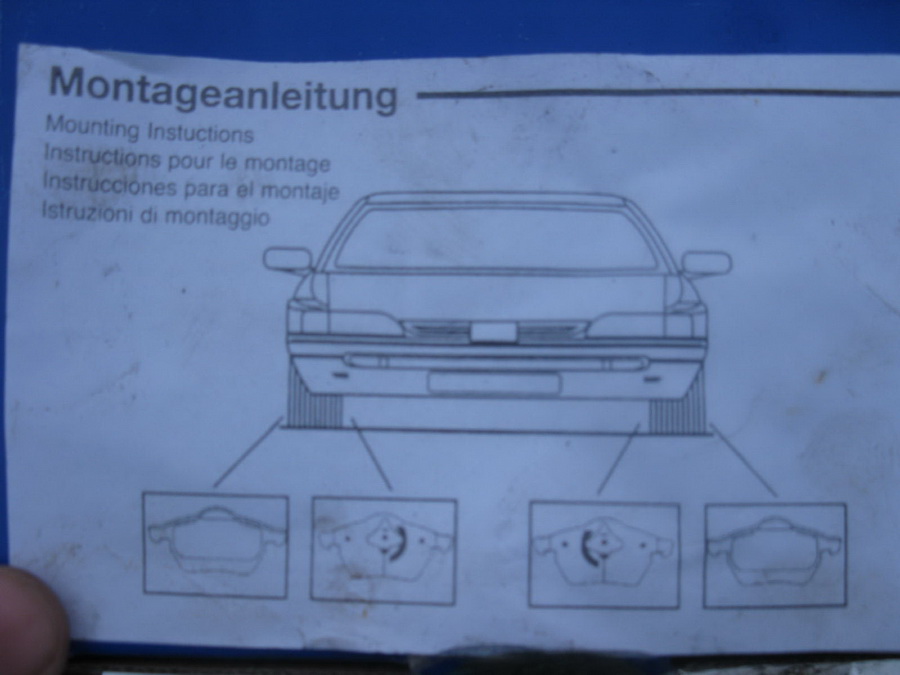

на какую сторону колодка

Давайте по существу - тут вопрос про правильную установку внутренних колодок, а не про производителей и индикаторы износа. Итог - стрелки вверх?
Сообщение Юра 80 » 18 янв 2013, 14:56
awson писал(а):что одна сторона как бы под углом
на АТЕ для А4-97 обе стороны под углом были.
Добавлено спустя 42 секунды:
dzmitry82 писал(а):стрелки вверх?
по направлению вращения колеса.

Сообщение dzmitry82 » 20 янв 2013, 18:51
Подведу итог: в коробке с колодками лежал листок с картинкой установки. На самой колодке есть не только стрелки, но и выемки (на картинке черная четверть круга). Надо положить колодки усами вверх и посмотреть в этот листик. Сомнений не будет. Стрелки вверх получились.

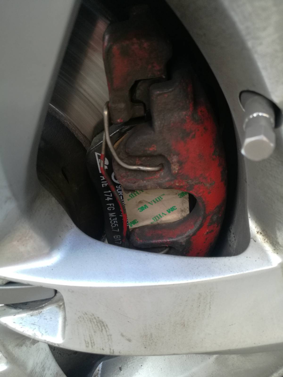

Сообщение Wan0 » 26 июл 2018, 19:40
Скажите нужно ли снять наклейку? На сто поставили, мастер сказал что ни чего страшного нет. Сказал ездить
Сообщение Юра 80 » 27 июл 2018, 07:25
ИМХО можно ездить. Но на это СТО больше не обращаться.

Сообщение fender » 27 июл 2018, 13:02
Юра 80, а что случится если не снять наклейку?
mitt1
Сообщений: 663
Авто: A6 C6 2.0TDI
Сообщение mitt1 » 27 июл 2018, 21:15
Ничего не будет. Возможно пищать начнут и звенеть. Купить колодки АТЕ, и сэкономить на сервисе? :stars:
Юра 80 писал(а):Источник цитаты Это - не настоящий мастер.
Сообщение Юра 80 » 30 июл 2018, 09:22
fender, это не наклейка, это защитная бумажка на двухсторонние скотче. Типа приклеивается колодка. :crazy:
