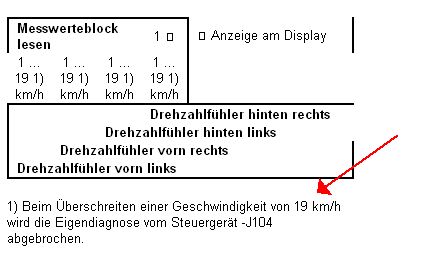

горел желтый абс и пищал восклицательный знак. vagcom блок видет и не одной ошибки . отдал блок на пропайку пропаяли и ситуация не изменилась. кинул перемычку с 21 пина на 19 ошибка не пропала оказалась перебит провод который идет в приборку от блока прокинул провод с приборки ошибка с приборки ушла все ок, НО!!
Почему когда vagcom захожу в измерения первая группа показывает скорость датчиков на ходу разгоняюсь все ок датчики показывают скорость до 23км потом зависают и теряется связь с блоком?
до пропайки так же зависали на 23км.
Сообщение DIA » 16 мар 2015, 14:26
koljanxxx писал(а): датчики показывают скорость до 23км потом зависают и теряется связь с блоком?
Так и должно быть, при скорости более 19 км связь с эбу отключается по соображениям безопасности движения.
