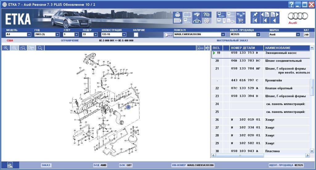

Сообщение Stalker » 22 апр 2014, 11:49
Mitj писал(а): А что такое эжекционный насос и где он стоит?
 тынц
если надо могу вживую сфоткать на авто, но повторюсь у меня была проблема именно в нем и машина у меня другая

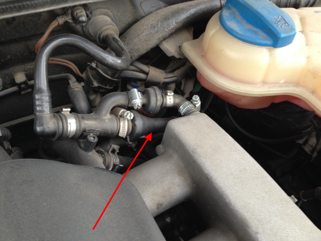

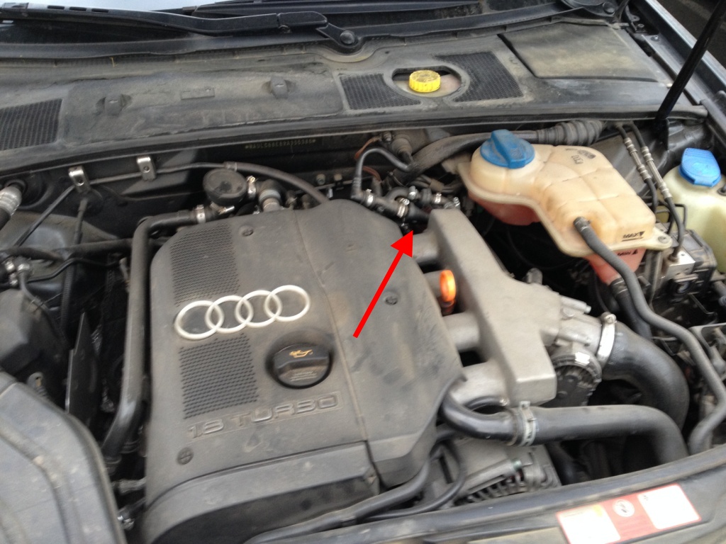

Сообщение Stalker » 22 апр 2014, 15:26
Mitj писал(а):Если не затруднит скиньте пожалуйста , может у меня и нет , но чем чёрт не шутит
 общий вид (только пыль после зимы еще не смахивал)
 тут по ближе
