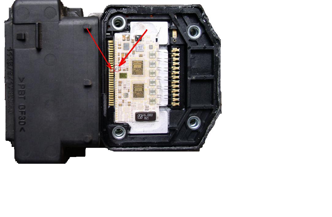

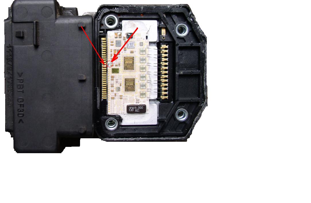

Всем доброго дня. Вот решил поделиться надеюсь полезной информацией.
Попал мне в руки блок ABS от А6 С5 2.5 TDI, со слов хозяина: (на приборке желтый сигнал ABS + большой ( ! ) красного цвета, при диагностике связь с блоком ABS не установлена ( т.е. блок не отвечал), ASR также не работал, но на приборке не светилось). Очень часто слышу про проблему с блоком , и какие то там очень тонкие проводки ( волоски ) которые рвутся или окисляются, все говорят по разному.
Вскрыл я крышку, кстати очень мне показалось непросто это сделать, и начал проверять тестером целостность этих проводков, сразу скажу что без хорошего освещения, зрения, и с дрожью в руках там нечего делать. На все проводки тестер откликался бодрым писком (что означает ОК), тогда я начал (зубочисткой) поочередно шевелить проводки, начал с тех что потолще. И два из них легко отошли от контактов
Фотика под рукой не оказалось, поэтому картинку взял из нета
Отвалились они только с левой стороны (на картинке)
Нужно аккуратно удалить гель, которым там все залито, в том месте где будем паять, обработать флюсом и припаять,проверить на прочность спайку, аккуратно прилепить крышку герметом.
Прикрутил блок на место, подключил. На приборке желтый сигнал ABS + большой ( ! ) красного цвета пропали и ASR заработал. В общем все заработало как надо.
