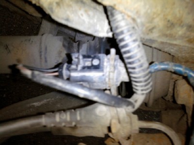

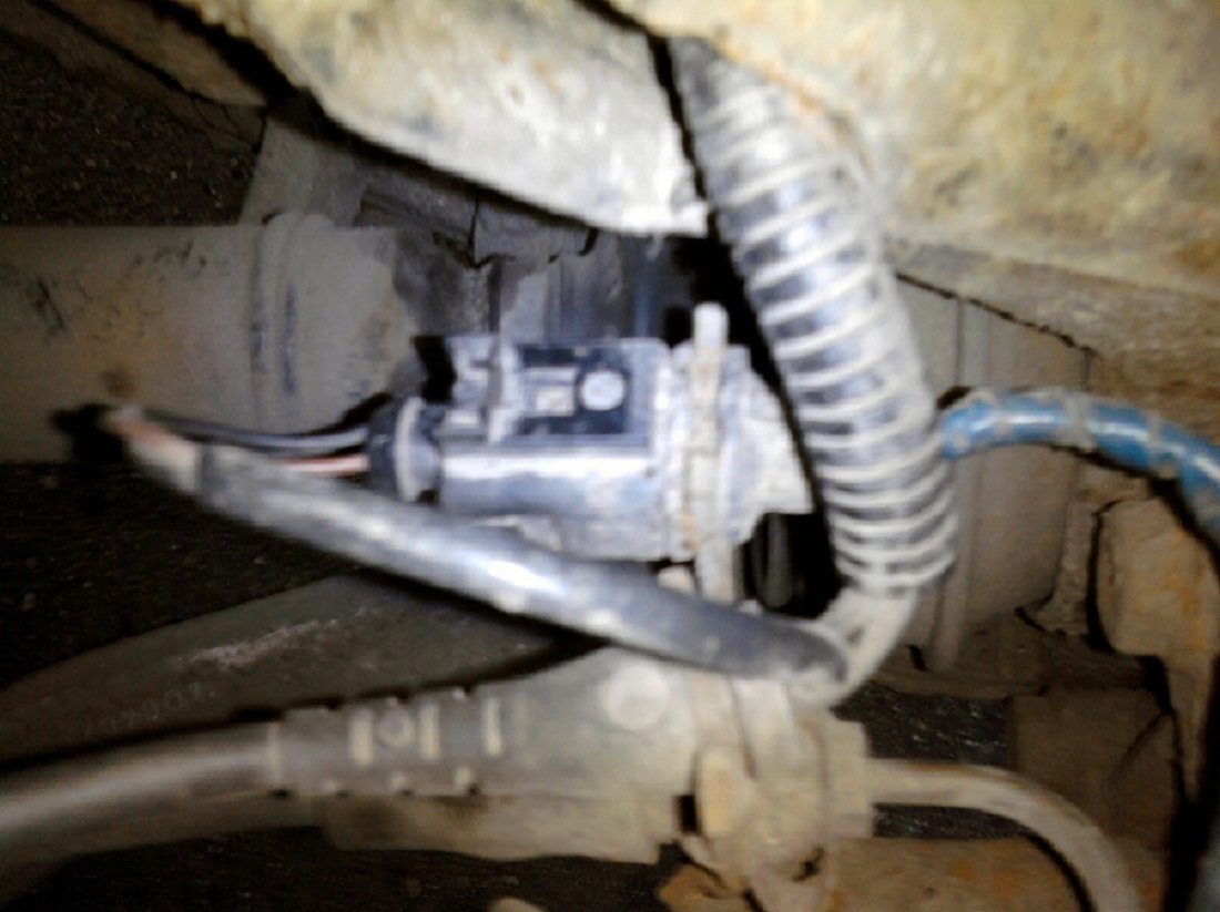

Как разобрать этот разъем или проще откусить и купить на разборке новый?
Сообщение ЗНАХАРЬ » 23 мар 2012, 17:07
Если мне память не изменяет его надо повернуть на 90, а потом снимать.
Put1n
Сообщений: 25
Зарегистрирован: 09 авг 2010, 11:52
Авто: А6 С6 2,7 TDI BSG
VIN: WAUZZZ4F68N012164
Сообщение Put1n » 23 мар 2012, 19:56
А не разбирается постучи слегка,он песком забивается!!!

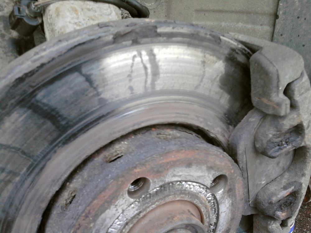

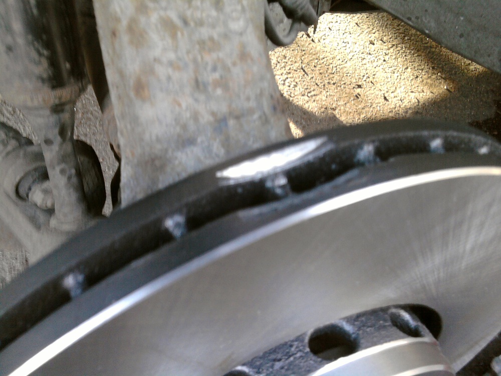

На днях заменил пока только передние тормозные диски и колодки. При разборке действовал как описано в руководстве по эксплуатации. С разъемом датчика износа поступил как и подсказывали: сначала постучал по нему хорошенько отверткой и из щелей высыпалась куча песка, затем повернул на 90град и вытащил из гнезда и только потом разъединил разъем. Затем по порядку: снял пружину; выкрутил направляющие суппорта и положил суппорт на рычаг подвески; выкрутил два болта на 17 и снял скобу суппорта. Виду того что диски видимо никогда не менялись долго бил без фанатизма молотком чтобы его снять. Затем защистка всего чего только можно, смазка и сборка в обратной последовательности. Вот только установив новый диск и старые колодки немного разработал поршень несколько раз надавливая на тормоз и выжимая поршень в исходное состояние. Новый диск + новые колодки стали плотничком потому пока езжу на небольшие расстояния, пускай притираются.

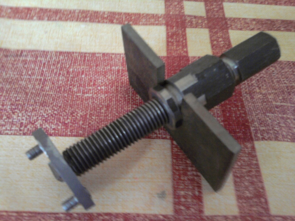

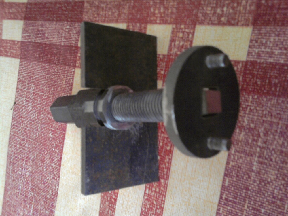

На очереди задние. Дядя токарь вытачил приспособление для вкручивания поршня. Испытаю отпишусь.
Пару фото:
старый диск
новый диск
приспособление

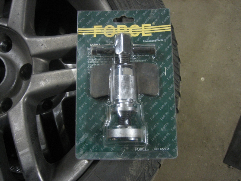

Аможет кто знает как вкрутить поршень заднего суппорта? Что то он не хочет вкручиваться. :rabota3: Короче пробовал всякую фигню изобретать чтобы его вкрутить, и пришёл к выводу - нужно искать дядю-токаря :jokingly: .

Знать бы какой город?? а так можно у клубней найти приспособу для задавливания задних колодок, в Могилеве например занаю 2-х у которых она есть, я в том числе.

Сообщение Юра 80 » 18 май 2012, 09:53
Agat-75 писал(а): пришёл к выводу - нужно искать дядю-токаря
или инструмент специальный просто купить :hahaha:

Agat-75 писал(а): Короче пробовал всякую фигню изобретать
Пробовал и круглогубцами, и трубу подходящего диаметра обтачил на наждаке, тобишь сделал два усика и ничего. Как я понел поршень нужно не только вкручивать, но ещё и вдавливать. Поэтому буду покупать специальное приспособление как Юра 80 писал. Так как дядю-токаря не нашёл :) .
