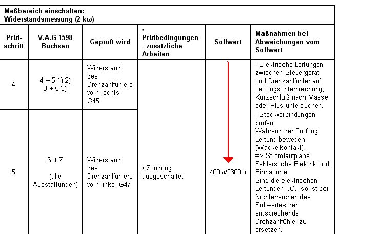

Добрвй вечер! После замены дисков и колодок спереди загарелась лампочка ABS, при торможении по прямой(песочек) правое колесо тормозит сплошным, а тречетка чувствуется, датчик был погас, а через несколько минут опять загореся. В чём проблема, кто знает! Датчики не трогал!

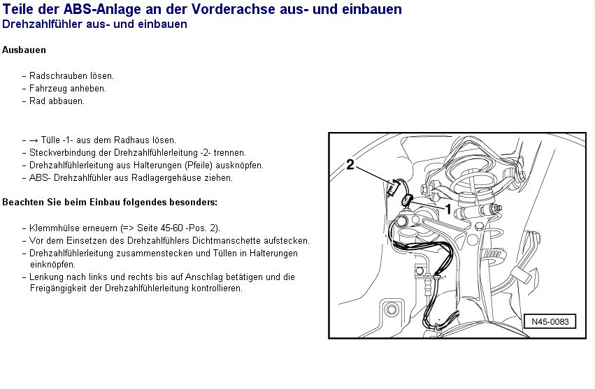

При подключении компа, показало , что датчик левого колеса не показывает скорости, как остольныено,а блокируется правое переднее при сильном торможении. Вопрос вот вчем, как прозвонить датчик , что он должен коказывать сопротивление какое-то или что? И есть ли на этом проводе где разеденительная фишка,илим он идет прямо до фишек под капотом, а то неахота резать провод !? :wall:

Извиняюсь, но по немецки ни бум бум, тока могу догадываться, что 400 ом не рабочий, а 2300 ом рабочий так?
Сообщений: 9327
Сообщение DIA » 26 июл 2013, 12:12
От 400 до 2300 заданное значение
