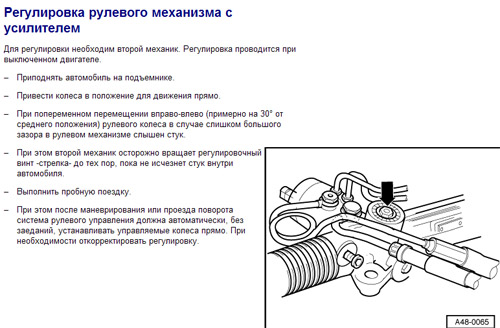

когда колеса направлены прямо и руль не повернут, то есть небольшой лфт (градуса 3), при повороте руля более 30 градусов и ровно на один оборот люфта нет. Подозреваю выработку на рулевой рейке. Расскажите есть ли у кого похожая проблема, можно ли как-нибудь ее устранить?
Вот в Эльзе про регулеровку нашел, поможет ли она в моем случае, или это только если люфт на любых положениях колеса?
И на сколько примерно этот винт крутить надо (пару градусов или несколько оборотов?) или туда лучше вобще не лезть?
