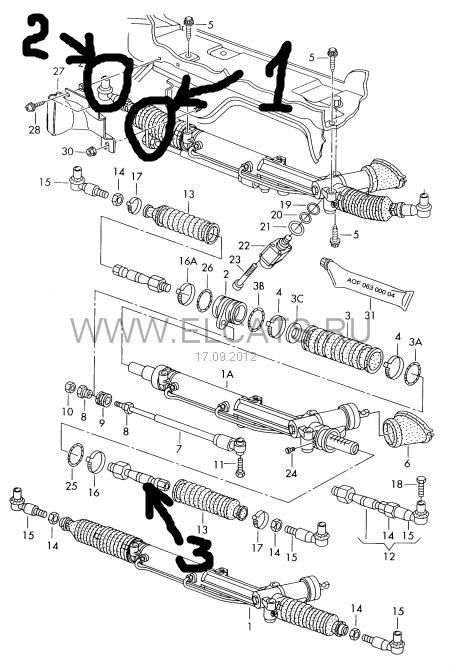

Появился скрип с правой стороны. Причем закономерность какая-то интересная - скрипит сильнее чем дольше проедешь. Скрипит при повороте руля влево-вправо, при проезде неровностей. Когда остановишься и покачаешь авто тоже рыпит. Такое чувство как на возе еду. Хорошо еще люди не оборачиваются. Поддонкратил авто и осмотрел все резинки - все целое. Колесо не люфтит ни в одной из плоскостей. Заметил что скрип исходит из области помеченой на рисунке 1. Подскажите как правильно разобрать место по номером 2, т.е. снять рулевую тягу. А то там и болт свершу и гайка с регулировкой сбоку. И можно ли отдельно приобрести деталь помеченную 3 и какой её номер.
Спасибо!

Nik123 писал(а):Подскажите как правильно разобрать место по номером 2, т.е. снять рулевую тягу. А то там и болт свершу и гайка с регулировкой сбоку.
Снятие верхний - потом боковой(хотя разницы нет, снимайте как нравится). Установка боковой - потом верхний(момент затяжки 7 Нм) и окончательно затянуть боковой.
Nik123 писал(а):И можно ли отдельно приобрести деталь помеченную 3 и какой её номер.
ДА -продаются отдельно .На вошем ресунке она под номером 12. левая и правая одинаковые. VAG 4B0 419 801 M

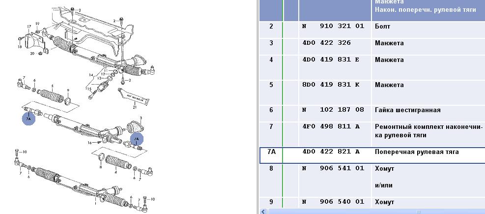

Сообщение PRAKTIK » 19 сен 2012, 20:53
У меня по ЕТКА иной номер выдает 4D0 422 821 A. Советую проверить правильность номера.

Сообщение Nik123 » 20 сен 2012, 08:53
Ok! Спасибо!
