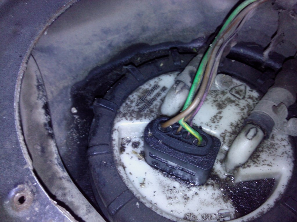

Ну вот очередные выходные в трубу, подумал я, опять надо ехать, а машинкой не занимался, но не тут то было, доехал до места, поделал дела и уже собрался ехать обратно и тут сюрприз, сзади полоса бензина на дороге, даже бы и не заметил если бы на развороте не газанул и остановился (центробежные силы сцуко). Вообщем начал разбирать, снял колесо (заднее правое), подкрылок, боковая поверхность бака в разводах от бензина, залез в багажник, не приятное зрелище если учесть, что до ближайшего магазина 100км да и время уже позднее для них, а ехать надо. Вот фото.
В своё время были проблемы с топливным насосом, сбоил- поменял, так вот хомутам пришёл шандец и обратка давила на ружу-заменил (был один в запасе). Походу шлангу хана подходит (разбух и расслоился), надеюсь из-за этого был запах бензина, завтра разберу проверю.

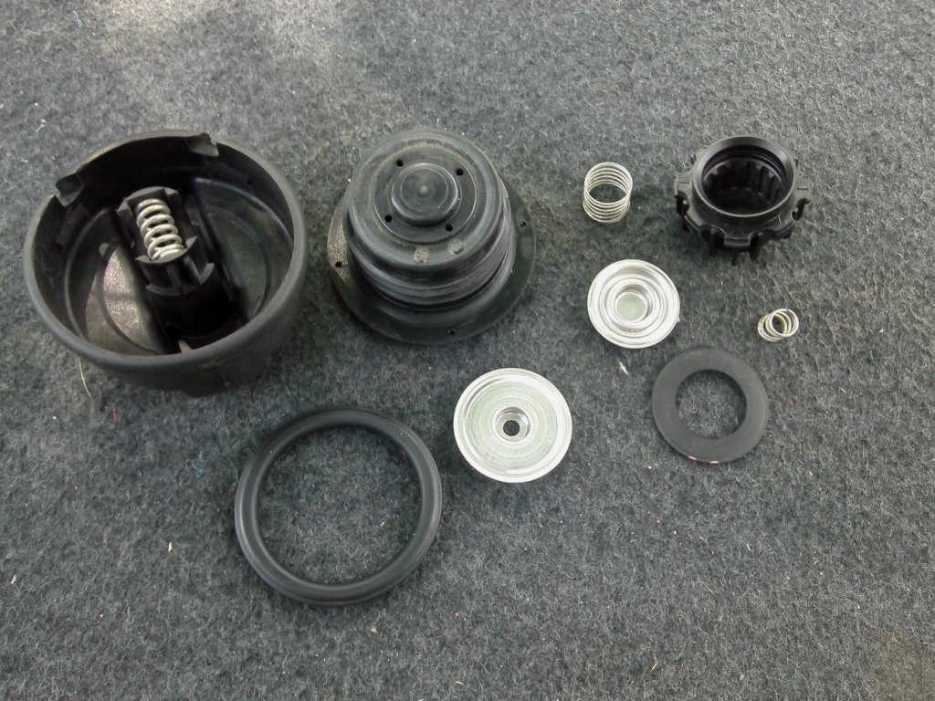

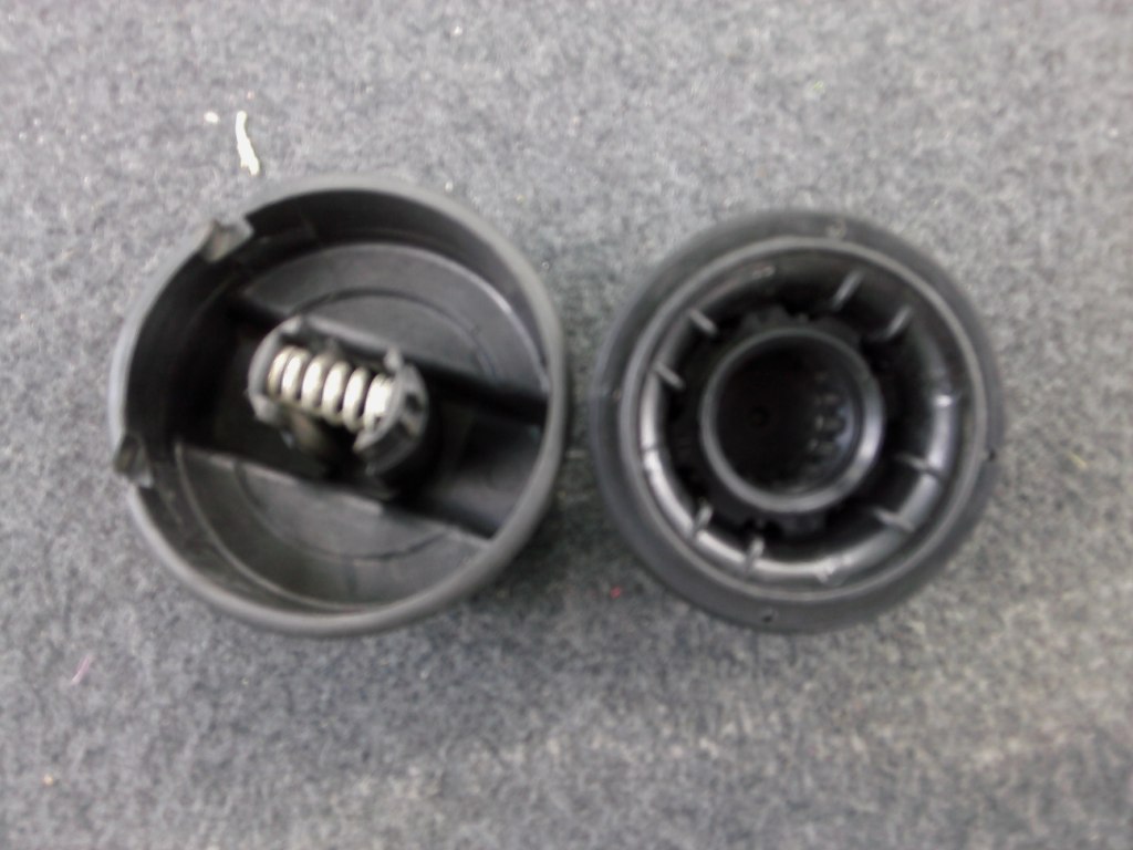

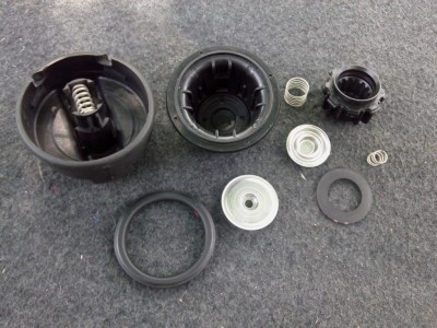

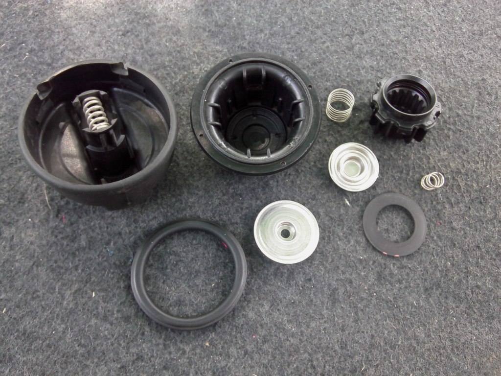

Нашёл обратный клапан бака, блин крышка бака, разобрал, почистил (грязь была но не критично), всё равно разряжение (по крайней мере раз из 5-ти слышан звук всасывания (открытие), буду ещё проверять)вот фото.
Сообщение Юра 80 » 14 июн 2013, 07:06
SIVANG писал(а):надеюсь из-за этого был запах бензина
думаю, что так и есть.
SIVANG писал(а):Снимал клапан обсорбера, исправен.
ну еще трубки стоило продуть, посмотреть на проходимость через них воздуха.
