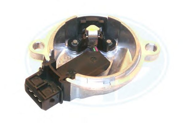

2.8 v6 бензин троит и дергается
Сообщение petrovith » 14 авг 2013, 13:03
Машинка А6 С5 2.8 quattro АКП 99 года 193 л.с двигатель ACK. Едем себе на AUDотте, все хорошо, остановились у магазина и заглушили. Через 10 минут заводим а тут: двигатель завелся как обычно сразу, за секунду, но как то она затроила, двигатель затрясло, с выхлопа понесло бензином :shock: . Подобные глюки изредка появлялись и пропадали после повторного старта двигателя. Но в этот раз такой пирует не помог, пробовали заводить много раз но тряска двигателя и вонь бензина с выхлопной не прекратилась. "Check" то горит то мигает. Машина на разгон как обычно резвая.
Присоединились шнурком к компу,на заведенном двигателе тот пишет:
-пропуск зажигания 1 цилиндра
-пропуск зажигания 3 цилиндра
-не верный опрос устройства на распределительном валу ( может быть не дословно но смысл такой)
-пропуск зажигания 2 цилиндра
-ВСЁ-
От увиденного что написал комп в один голос прозвучало: "ХА, датчик распредвала на правой голове!" :hahaha:
Датчик Холла VAG A6.jpg (21.95 KiB) 9198 просмотра
Поехали на разбор и взяли другой датчик, открутили от точно такого же двигателя. Приехали поменяли и фиг там :shock2: , всё без изменений. Поменяли все свечи на новые и опять тряска и вонь. Что теперь делать непонятно. :unknown: Может кто сталкивался или есть какие нибудь соображения
Сообщение DIA » 14 авг 2013, 22:27
petrovith писал(а):не верный опрос устройства на распределительном валу ( может быть не дословно но смысл такой)
Снимите клапанную крышку проверте все метки. и по линейке как выставлены распредвалы.

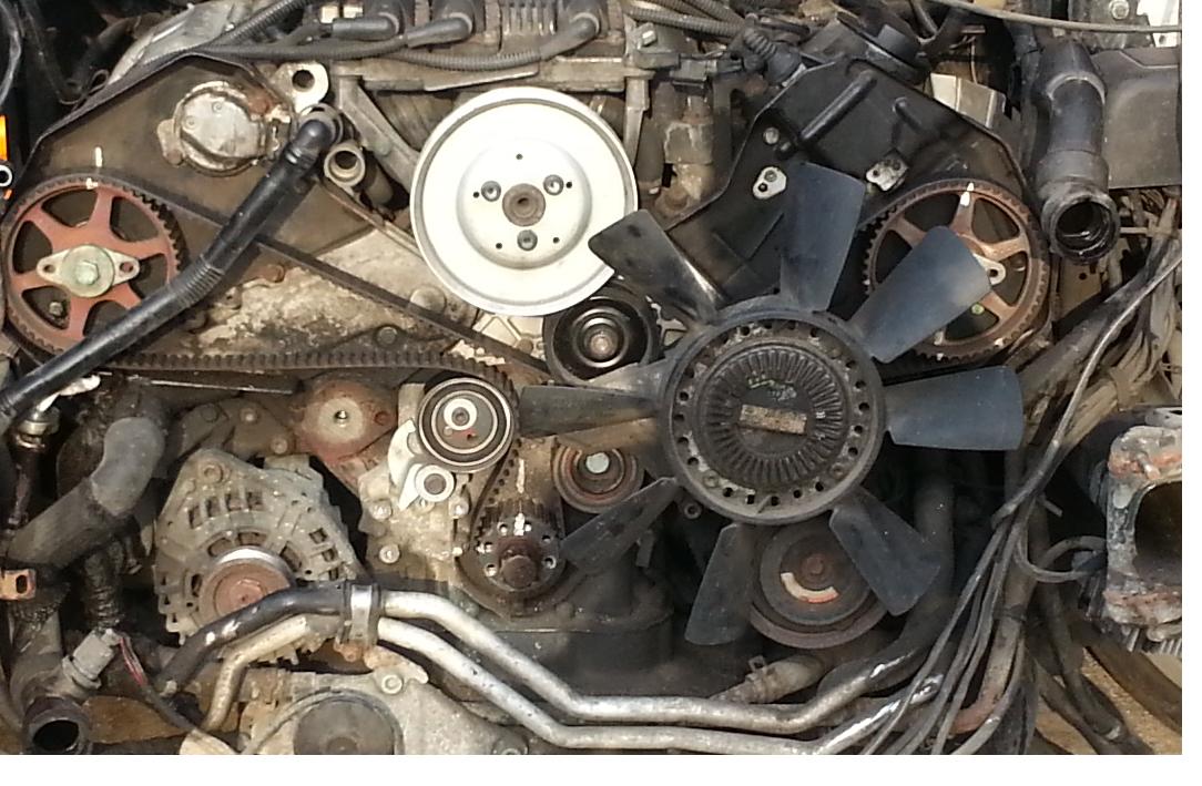

petrovith
Сообщений: 29
Зарегистрирован: 04 фев 2013, 16:21
Авто: audi 100 C4 2.3 AAR
Имя: Петрович
Сообщение petrovith » 22 авг 2013, 10:08
В выходной день добрались до машинки. До того как начали разбирать перед, заметили что ремень ГРМ болтается как собачье ухо, и посчитали что проблема в проскочившем ремне, но когда добрались до зубчатого шкива коленвала , выставив его по метке, увидели что и на распредвалах шкивы тоже неплохо стали по меткам. :|
Так значит ремень не проскочил? Или все таки нужно проверить это дело "планкой"?
И ещё вопрос: как правильно должен работать натяжитель ремня?
