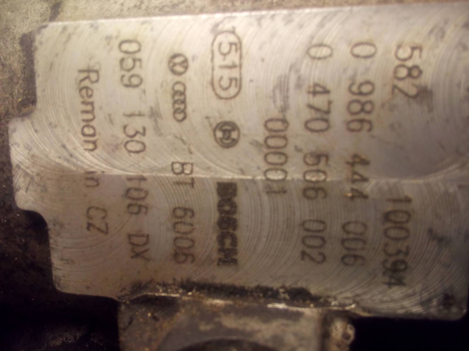

Братки ! Помогите с проблемой справиться! Сгорел былок управления ТНВД ! Как и где его можно найти? Или отремонтировать
Отправлено спустя 4 минуты 53 секунды:
Вот номер тнвд
Вот номер тнвд
